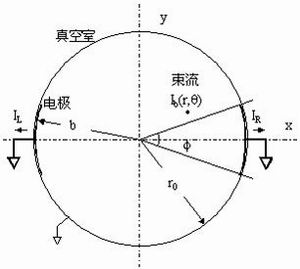

图1为具有束流的束流位置检测器和真空室示意图。为了分析方便,我们采用极坐标表示。这里,表示电极上某点的位置,表示束流的位置, 为真空室半径,b为电极到真空室中心的距离。
                     图1 具有束流的束流位置检测器和真空室示意图

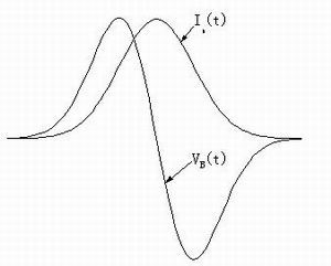

从安装在真空管道内的四个纽扣电极感应出的信号的波形如图2所示。
这个信号的脉宽很小,为ns数量级,其频谱很宽,能达到几个GHz。

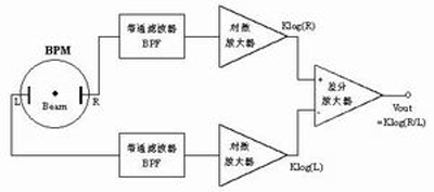

整个设计的方框图如图3所示。
图3 对数比处理电路的方框图
这里所显示的只是一个方向的位置测量。BPM需要测量两个方向的位置,即水平和垂直方向的位置,两个方向的电路结构是完全一样的。
在此用TI公司的对数放大器LOG101来实现。LOG101具有高精度(0.01% FSO Over 5 Decades),宽动态范围(100pA~3.5mA),低静态电流(1mA),宽供电范围(±4.5V~±18V)等特点。因为束流可能会工作在低流强,高流强情况下,所以要求宽的动态范围,当然精度也是越高越好。
这里将从BPM来的R信号送入LOG101的1引脚,作为I1,L信号送入8引脚,作为I2,加上一些附加电路,就可实现对数运算了。

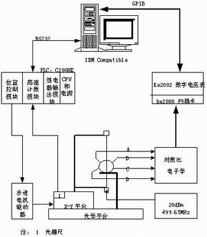

为了测量束流的绝对位置,必须知道BPM的四个电极的电中心与BPM的机械几何中心的关系。因此,在把BPM 安装在加速器的真空管道上前,必须对每个BPM 进行标定,以得到BPM上的电压值与位置之间的对应关系。
图4示出束流位置监测器标定系统的结构图。
图4 束流位置监测器标定系统的结构图
通过一定范围内移动天线或拉直丝模拟束流位置移动(X,Y),并根据测量的信号电极(V1, V2, V3, V4)计算出水平和垂直位置信号(U,V)值,这样可以得到BPM的Mapping图。

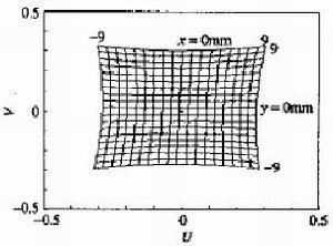

图5示出束流位置监测器标定系统得到的BPM的Mapping图。
图5 BPM的Mapping图
