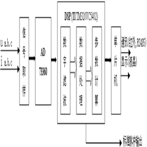

在实际应用中,电力信号通过互感器采集到电能表中,通过一个6通道16位模拟输入前端处理器(AD73360)进行(A/D)模数转换,变成数字信号并传输到DSP中,然后对采样的数据进行数字滤波。在DSP中应用采样技术需要快速ADC,即以非常快的速度来采样模拟信号,并且需要快速DSP来执行数字低通滤波和抽取。在数字信号处理中,滤波占极其重要的作用,它解决了模拟滤波器无法克服的电压漂移、温度漂移和噪声等问题,从而改善了数字信号的跳动,使得电压电流信号的波形趋于理想状态。电能表原理框图示于图1。
图 1 电能表的原理框图

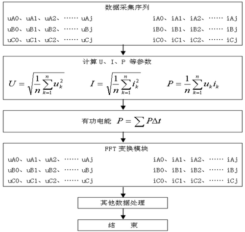

数据处理主要是对采集的离散化信号进行运算处理,利用快速傅里叶算法对电信号进行分析(参图 2所示)。
图2 数据处理
在DSP中最常用的方法是频域分析法。对于一些序列长度小的,通常采用离散傅里叶变换(DFT的精确定义为:X(m)=),而序列长度大的,通常采用快速傅里叶变换(FFT)。FFT的运算速度要比DFT的运算速度快得多,但DFT的灵活性比较强。如果需要求出少量的频域值,DFT方法可以比FFT运算量小,数据序列长度可以是任意的,并且N个输出值的计算是相互独立的。由于DFT的输出是复数,所以实部和虚部包含在两个N长度的数组中,对于输出的结果可以通过计算机软件(MATLAB)进行仿真。计算和绘制DFT的输出结果,通过FFT在DSP中的应用,计算出N次谐波分量,从而提高了电能表上的各种技术参数。
