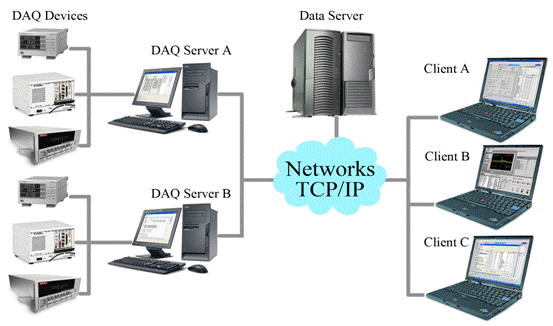

图1 系统结构
数据采集设备(DAQ Devices)与采集计算机(DAQ Server)进行硬件连接通讯(支持多种总线类型连接,如GPIB,PXI,USB,RS232/485等,凡是LabVIEW支持的通讯协议均可采集到采集计算机上)。
通过安装在采集计算机上的LabVIEW数据采集程序进行数据采集。网络中任何一台授权的客户端计算机(Client)通过TCP/IP通讯和采集计算机建立数据连接,获得其需要的数据,进行后期运算分析,最后通过TCP/IP网络将数据保存到数据服务器(Data Server)的数据库中。客户端程序可安装到网络中任何一台经过授权的计算机上进行相应的数据实时采集分析处理,同时也可以通过TCP/IP网络将数据服务器数据库中的历史数据提出进行分析处理。

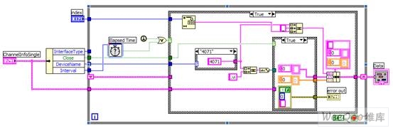

数据采集程序将每个设备的驱动程序做成插件(Plug-in)的形式,以后如有新的测试设备加入,只需要按照固定的输入输出模板进行编写后,放入到指定的插件目录(Support\Plug-in),即可实现新的测试功能。插件形式采用了VI Server技术,通过调用插件目录中的设备驱动VI,按照固定模式写入设备采集参数,即可输出得到采集的数据。

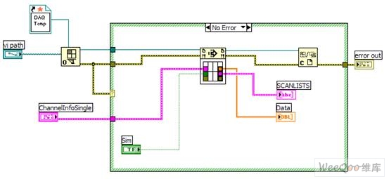

通过利用TCP/IP通讯,轻松实现网络采集分析。过去传统数据采集一般利用GPIB,RS232/485等传统现场总线的方式,很难实现远距离的数据采集功能。通过利用LabVIEW中VISA对TCP/IP的支持,结合现代工厂网络的稳定性增强,可充分实现远距离的数据采集功能。并将此功能拓展,实现整个工厂的试验台的集中监控管理。NI Example中自带TCP/IP通讯,如下所示:
图5 TCP/IP Server Block Diagram
图6 TCP/IP Client Block Diagram

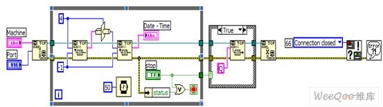

可以基于以上例程,并利用以下通讯策略开发了TCP/IP通讯:
图7 TCP/IP Server TCP/IP Client

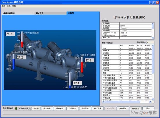

用户界面方面,LabVIEW集成了大量漂亮的控件,可根据用户需求现场及时调整,快速获得用户的反馈,减少开发时间,并能制作出漂亮的符合用户需求的界面。如下图所示:
图8 测试界面

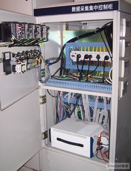

图9 现场图片
通过图1和图9可以看出,通过引入了LabVIEW和NI硬件后,在硬件的安装调试都更加方便。与传统的测试设备相比,还需要另外添加转换设备才能完成这些工作。而使用NI硬件并结合LabVIEW及相应工具包和通讯模块后,能快速建成实现集中测试、远程监控的数据管理系统。
