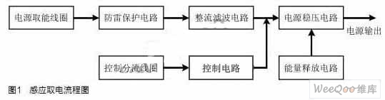

监测终端供电电路的设计思想是,利用特制线圈从电缆感应出一定功率的交流电压,通过整流、滤波和稳压之后,提供给监测终端。电流大致在10A"300A范围的中高压电缆上的交流电压,之后利用整流、滤波电路将交流变为直流,利用稳压电路将约为5V的直流电压变为+3.3V的直流恒压供给监测终端。另外,为了防止在电缆大电流情况下,特制线圈感应电压过大导致后端电路烧毁,为电路增加了过电压保护电路,起到保护器件的作用。如图1所示。
该电路设计的难点主要在于,电缆电流较小时,要尽量保证电源的供应;而当电缆处于大负荷运行状态,甚至是短路故障电流时,要给予电源板足够的保护,不能损坏器件。
该电源包括供能线圈,整流滤波稳压电路,控制线圈,控制电路以及防雷保护电路。
供能线圈为特制的小型CT(电流互感器),利用电磁感应从电缆获得能量。该装置选用饱和磁感应强度较低、导磁率较高的硅钢片制作铁芯。供能线圈/控制线圈以及整流滤波稳压电路,控制电路和防雷保护电路与监测终端固定在铁芯一侧,便于减小体积和重量。根据电磁感应原理,确定线圈的匝数,保证电缆电流在10A以上时可提供稳定的3.3V稳压输出。供能线圈的输出接防雷保护电路后,再连接到整流滤波稳压电路。
由于高压电缆上运行的电流变化范围大,且暂态电流在达到数十倍的额定电流时还要保持电源稳定,要保证电流在达到300A时电源还能正常工作。电缆电流过大时感应线圈的铁芯处于磁饱和状态。铁芯饱和后,磁化曲线呈非线性关系,感应电势变为类似脉冲波,导致稳压电源模块输入电压过高烧毁,不利于电源的实现。 本设计增加了一个控制绕组和控制电路,当电缆电流过大,获取能量过多时,控制供能线圈感应电压在适当的工作范围。

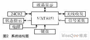

系统硬件结构图如图2所示。系统核心控制芯片采用时代民芯MXT8051,XT8051是以高速单指令周期8051为核的MCU。电路拥有丰富的外设,包括PWM、UART、WDT,Timer等,大容量存储器,内嵌32Kx8可在线编程flash,10位AD,8位DA,若干OP,3* LCD driver、POR以及可编程增益放大器(PGA)等模拟电路。电路集成片上调试系统,通过标准JTAG接口,快速诊断复杂SoC,该调试系统具有不占用任何硬件资源即可进行全速和单步运行、支持硬件断点、软件断点、以及观察内部特殊功能寄存器、程序指针和内部RAM等功能。上位机通过标准JTAG接口以及用户定义指令执行在线编程和在线调试。同时提供调试和编程软件包,该CPU可轻松满足系统控制要求。
nRF24L01芯片是挪威Nordic公司推出的2.4GHz单片无线收发芯片,该芯片具有接收灵敏度高、外围电路少、发射功率低、传输速率高、低功耗等优点,它工作在2.4GHz自由频段,支持多点间通信,其最高传输速率达1Mb/s。它采用SoC方法设计,只需少量外围元件便可组成射频收发电路。nRF2401A没有复杂的通信协议,它完全对用户透明,同种产品之间可以自由通信。

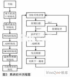

系统功能实现如图3所示。单片机首先进行端口的初始化,由于使用的单片机是双向输出,所以在使用以前要确定此端口是输入还是输出,是否使能上拉电阻等,尤其是对于SDA接口,在数据传输过程中,既做输出又做输入,因此单片机的输入和输出一定要设置正确。段式液晶是一种动态更新段式显示设备,具有低功耗的特点。在使用之前,要设置段式液晶的段数,公共端口数,帧速率等,设置完成后,可在单片机寄存器中操作液晶的每一段。PWM和AD都是要经过主时钟分频的,根据需要选择合适的时钟。使外部存储器、温度传感器、无线模块工作在就绪状态,要设置操作地址、收发速率、错误校验等。初始化完成后,系统读取存储器配置,以确定系统工作在哪种状态,然后根据设置的状态进行温度转换和电流采集。数据采集完成后,将测量数据放入单片机的数据缓冲区,然后用无线模块把这些数据发送出去。最后,切换到下一通道测量数据,重复以上过程。
