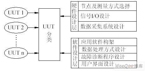

由于被试系统自身的复杂性,监控系统在设计上采用了基于“UUT(Unit Under Test)分类”的系统规划方式,如图1 所示。针对UUT 类型展开系统的硬件和软件设计。采用这种方法的原因在于:
1. 汽车电器系统的常规用电设备采用的是并联方式,以每一用电器回路作为一个试验单元UUT,则整个被试系统即可作为一个由多个UUT 并行试验的电路网络系统;
2. 汽车某些电器设备在其工作模式及故障形式上多具有共性,结合其自身特性及相关标准要求可将全部UUT 单元划分为灯具、电机、仪表等几种典型分类;
3. 针对UUT 分类展开设计而非针对单个UUT,可以减小系统复杂度,提高通用性。
图1:系统基本设计构想

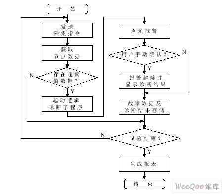

运行过程中,系统发出采集指令并取回数据,数据处理线程首先将各待测物理量实时数据与阈值库中UUT 状态参数对应的阈值进行对比,当发现有超阈值数据便认为有故障发生,开始起动该UUT 所属类型对应的故障识别子程序进行故障诊断,诊断子程序执行结束后实现诊断结果输出并作记录。图4 说明了系统的故障诊断过程。
