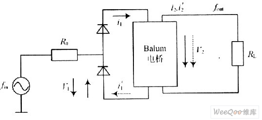

本文也采用平衡倍频电路,两只同样的二极管相对于输入和输出信号分别以反向并联和串联形式接入,原理如图2所示。
图2 二极管平衡倍频电路原理图
该电路实际上是一种全波整流电路,其中输入信号的前半个周期上面一只二极管导通,后半个周期下面一只二极管导通,流经每个二级管的电流分别为
。其中:is为反向饱和电流。
式中:n是理想因子;k为波尔兹曼常数;T为绝对温度;η是二极管的效率常数;Vt=T/16 000,是温度的等值电压。
流经负载电阻RL的电流为:
将v=Vcos(ω1t)代入上式并展开成级数得到:
由此可见,输出电流中只包含输入频率的偶次谐波分量,实现了对输入频率偶次倍频。当然以上结果是在电路绝对平衡的情况下得到的,实际电路不可能绝对平衡,电路的性能就会变差。

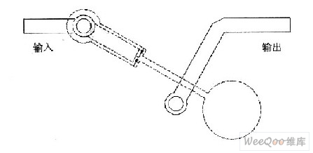

采用CPW作为安装并联器件的平衡电路,为了与CPW配合,使用槽线到微带的过渡实现Balun电桥。整个电路分上下两面,采用薄膜工艺制作在陶瓷基片上,如图3所示。实线为正面电路,虚线为背面电路。电路尺寸通过在三维仿真软件建模优化得到。

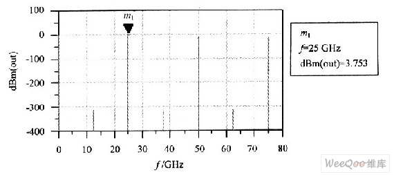

为了提高二极管的一致性以及便于安装,选用T字型封装的梁式引线二极管对,安装在背面CPW和槽线连接处。将整个结构在ADS中进行仿真、优化,结果如图4所示(其中横轴表示输出信号对应的频率,单位:GHz;纵轴表示输出信号的功率,单位:dBm)。
图3 平衡二倍频电路的实现
图4 二倍频电路仿真结果
图4的仿真结果是在输入功率+13 dBm情况下得到的,由此可算出倍频损耗为10 dB,满足图1中方案设计的要求。同时由仿真结果可以看出,奇次谐波得到很好的抑制,与理论分析结果一致。

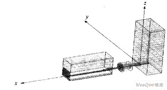

探针过渡结构比较成熟,在HFSS中针对输出频段建模并仿真,即可得到所需的尺寸,如图5、图6所示。
图5 微带到波导的探针过渡结构

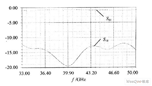

图6 微带到波导的探针过渡结构仿真结果
图6中上面一条曲线表示探针过渡结构的S21(dB),下面一条曲线表示探针过渡结构的S11(dB),横轴表示仿真频率33~50 GHz。得到实物后,再根据测试结果做一定调试,就能得到比较满意的结果。
