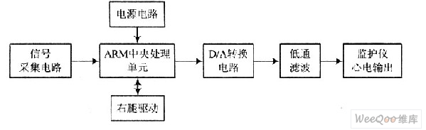

该部分主要分为ARM9硬件平台、D/A转换、波形输出电路、信号的采集以及右脚驱动电路的共模负反馈电路。系统在ARM9处理单元的控制下,D/A转换电路把波形数据转换为模拟量进行输出。当接收到高压除颤信号后,处理器就会把异常心电波形采集转换成为正常的心电波形图。
系统硬件连接图如图1所示。

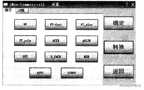

软件开发工作主要涉及界面程序的开发。界面程序的编写主要是用Qt来完成的,驱动主要是用C编写的。界面设计是两种波形同时输出,反映正常的心电除颤过程。
系统的软件界面设置框图如图3所示。
