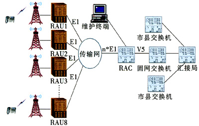

华为公司的RASYS系统由基站控制器(RAC)和RAU、用户终端以及配套的监控、网管设备组成,RAC通过标准的V5.2接口接入固网的C&C08交换机。
每个基站均通过E1电路,经传输网络接入到RAC,RAC通过V5.2接口接至固网交换机,用户端使用固定电话机。
RASYS无线接入网络采用CDMA2000的空中接口技术,具备CDMA2000的技术特征。基站容量具备软容量的特点,采用功率控制技术,具有软切换功能,使用话音激活技术等。网络结构见图1。
图1RASYS系统网络结构

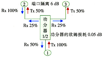

对于功分器插入衰耗,按一分二功分器描述(见图2)。
图2一分二功分器原理示意图
发射方向(Tx):端口1来自功放的功率信号经过功分器平均分配到端口2和端口3(见图中红色部分)。
接收方向(Rx):图中只标示了端口2进来的接收信号,若端口3有相同或不同的信号,分析方法相同。但若有相同信号,就会出现信号加减,信号相差较大时,可以忽略。端口2和端口3并不与50 Ω接口匹配,因此25%的信号被反射回去,25%的信号去向端口3,只有50%的信号由端口1到达接收机,因此损耗为3 dB。端口2和端口3之间的隔离度为6 dB。

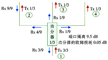

同样道理,可以推算出一分三功分器的衰耗(见图3)。
图3一分三功分器原理示意图
如上所述:一分二的功率分配损耗为3 dB,端口隔离为6 dB;一分三的功率分配损耗为4.8 dB,端口隔离为9.5 dB。

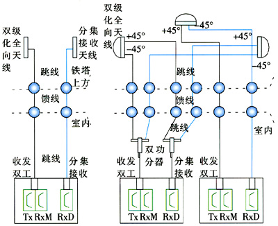

2.2.1RASYS单裁全向基站改造为双载频双功分基站
如果采用S0.5/0.5方案,天线全部置换成定向天线,增加4根馈线(如果要减少割接时长,可以考虑全部使用新的馈线)。改造天馈线连接图如图5所示。
图5单载频全向基站改造为双载频双功分基站连接示意图

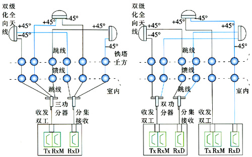

2.2.2RASYS单载频三功分基站改造为双载频双功分基站
如果采用S0.5/0.5方案,只需要改变跳线的连接方式即可完成。改造天馈线连接图如图6所示。
图6单载频三功分基站改造为双载频双功分基站连接示意图

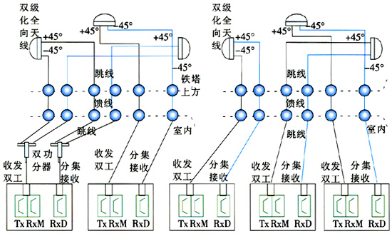

2.2.3RASYS双载频双功分基站改造为三载频三扇区基站
如果采用S1/1/1方案,只需要改变跳线的连接方式即可完成。改造天馈线连接图如图7所示。
图7双载频双功分基站改造为三载频三扇区基站连接示意图

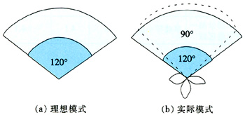

有3个扇区的基站,如果使用理想的120°半功率角天线模式(如图8(a)所示),就只收到来自1个扇区的信号,从而干扰减小2/3,这样扇区信噪比提高3倍,导致容量也可以增加3倍。
然而这只是理想状态,实际的120°和理想的模式有一定差异(如图8(b)所示)。同样,使用65°半功率角天线模式和理想的模式也有一定差异。
图8120°扇区中方向天线的天线模式
事实上,各个扇形天线的辐射模式间总有一定的重叠,约为15%,干扰也不会准确减少3倍。更准确的扇化增益表达为

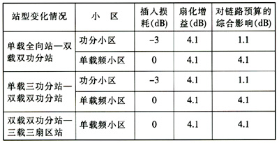

对上行和下行链路预算的具体影响情况见表1和表2。
表1农话接入基站扇化时下行链路预算变化情况
表2农话接入基站扇化时上行链路预算变化情况
从表1和表2的结果可以看出,在农话接入网络已建基站基础上,对宏基站天线的扇区进行裂化,虽然使用功分器带来了插入损耗,但
CDMA系统在天线进行扇化后,会带来扇化增益。上行链路,功分小区提高增益1.1 dB,单载频小区提高增益4.1 dB;下行链路,提高增益4.1 dB。综合效果是提高链路增益。
6、结束语
从以上分析可以得出结论:在进行农话接入基站优化设计中,由于扇区化的结果是提高链路增益,扩大基站覆盖范围,因此,不必担心会降低边缘用户通信概率和正常使用。
