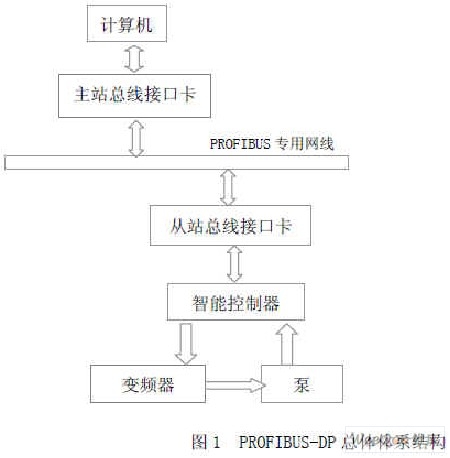

2 基于 PROFIBUS-DP的自动化系统的构建
因为是开发 PROFIBUS-DP接口,所以总体结构较为简单和实用。总体体系结构如图 1所示。主站和从站通过 PROFIBUS专用网线组成一个单主站 PROFIBUS系统。主站由计算机和SST公司的总线卡 5136-PFB-PCI组成;现场设备(图中是智能控制器)和本文开发的从站总线接口卡组成 PROFIBUS-DP现场智能设备,作为 PROFIBUS-DP从站。图中的智能控制器、变频器和泵共同构成闭环系统。本文重点介绍总线接口卡的开发。

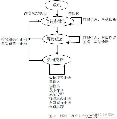

3.4.1 PROFIBUS-DP状态机的实现
软件设计依据是 SPC3中集成的 PROFIBUS-DP状态机 ,状态机用来描述 PROFIBUS-DP站在每种情况下的行为;如图 2所示。
整个程序采用了结构化、模块化的方法,依据 PROFIBUS-DP状态机提供的流程进行编写。按照对实时性的不同要求,各个服务访问点分别采用查询或者中断方式来实现。主函数主要是完成必要的初始化工作和用查询方式实现服务访问点。中断函数,主要是用中断方式实现服务访问点。

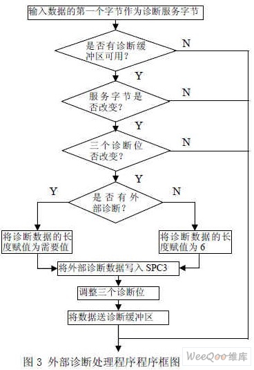

(3) 本文中针对现场智能设备通信软件中相应的程序设计
将“外部诊断”位设置为“0”,从系统的观点看,就可以将数据理解为状态信息。当现场智能设备中的测量参数达到某值时,将此值作为一个状态信息送往诊断缓冲区中的字节6-243,当上升一个百分比时,再送出状态信息,供系统远程监控。所以,现场智能设备通信软件设计为测量参数的状态信息可远程监控。相应的外部诊断处理程序程序框图见图3。
即使主站没有时间处理从站的信息,程序仍然可以在重要的参数超过某个值时,用诊断报文的方式发送一个高优先级信息给主站。
