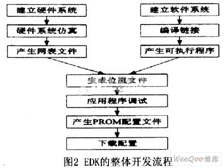

使整个系统的软硬件设计,包括系统硬件平台的搭建,驱动程序的配置,Xilkernel操作系统内的核参数配置,软件库的设置,文件系统的生成及外设控制芯片接口配置都可以在EDK(Embedded Development Kit)内完成。EDK的整体开发流程如图2所示。

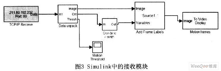

Simulink中TCP/IP中的接收模块,其终端的地址,端口的设置要与FPGA上的以太网的IP地址、端口的设置一致,这就为TCP/IP接收模块指定了要通信的地址即完成了接收模块TCP/IP的相关配置,也就完成了FPGA与Matlab中以太网通信的接收模块的搭建,在Simulink中,具体的模块设计如图3所示。

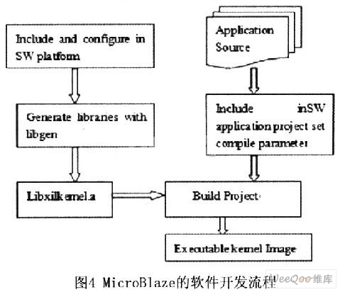

本设计主要选择了Xilinx公司的精简嵌入式操作系统Xilkemel,它是Xilinx提供的用于EDK系统的小型、模块化的嵌入式操作系统内核,它支持Microblaze核,与EDK形成的硬件系统无缝连接,具有可定制、CPU资源占用较小、运行速度快等特点,是MicroBlaze嵌入式软核的理想操作系统,其整体的开发流程如图4所示。

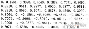

Simulink中用TCP/IP模块,remote address参数设定为(211、80、192、237),端口设定为80,即与IP4_ADDR(&ipaddr,211,80,l92,237)和address.sin port=htons(80)设为一致,这样就保证了接收与发送网络地址和端口的一致性,保证数据传输的可实现性。设计发送的数据为:t=0:0.25:10,Y=sin(2*pi/10*t),数据列表如下:

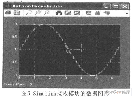

对应的Simulink接收模块的数据图形显示如图5所示。
由图5我们可以看出,接收到的数据和发送的数据基本一致。
