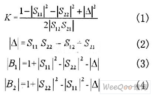

电路稳定性既是放大电路的一个重要指标,又是电路正常工作的先决条件。电路稳定工作是最基本的要求,而任何射频电路在某些频段和某些终端条件下都有产生振荡的可能性。造成电路不稳定的因素很多,主要有管子的S参数、输入输出匹配电路以及选取的工作点等。稳定性度量通常用稳定因子K、B、△表示,他们是器件小信号S参数的函数。在使用ADS工具时,计算K和B两个参数非常方便,因此,这里用它们来衡量电路的稳定性。计算公式如下:
只要K>l,|B|>0,电路就能稳定工作

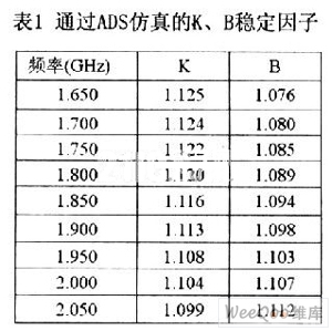

通过ADS对晶体管AT41486的稳定因子进行仿真,结果如表1所示。
由表1可见,在1600MHz到2100MHz范围内,都满足K>1和B>0的要求,说明晶体管在所工作的频段是绝对稳定的,不需要采取稳定措施。

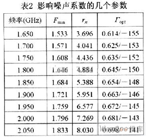

其中,分别表示晶体管的最小噪声系数、获得最小噪声系数时的最佳源反射系数和晶体管的等效噪声电阻,它们均由管子本身的特性决定,其数值如表2所示。为输入端源反射系数。由式(6)可以看出,当时,放大电路的噪声系数F最小,等于Fmin。
由于要兼顾放大电路的增益Ggain,因此,在满足噪声系数F要求的情况下,实际匹配可以适当偏离,以取得更大的增益,满足整体性能指标。由表2可以看出,只要设计合理,在1700MHz~2000MHz范围内完全可以实现小于1.8dB的噪声系数。设计时,输入匹配初始选,然后再根据其他指标进行优化。

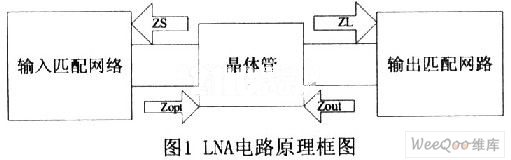

电路结构如图1所示,设计重点是输入输出匹配电路。考虑到工作频率范围宽,因此,输入匹配采用微带双枝短截线,输出为微带单枝短截线。直流偏置根据管子的资料,采用10V电源,工作点设置为Vce=8.0V,Ic=10mA。

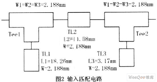

设计选用聚四氟乙烯材料,εr=2.65,H=0.8mm,T=35μm。为了实现宽带放大,输入端采用微带双枝短截线。利用计算工具可得到符合要求的输入匹配电路如图2所示。

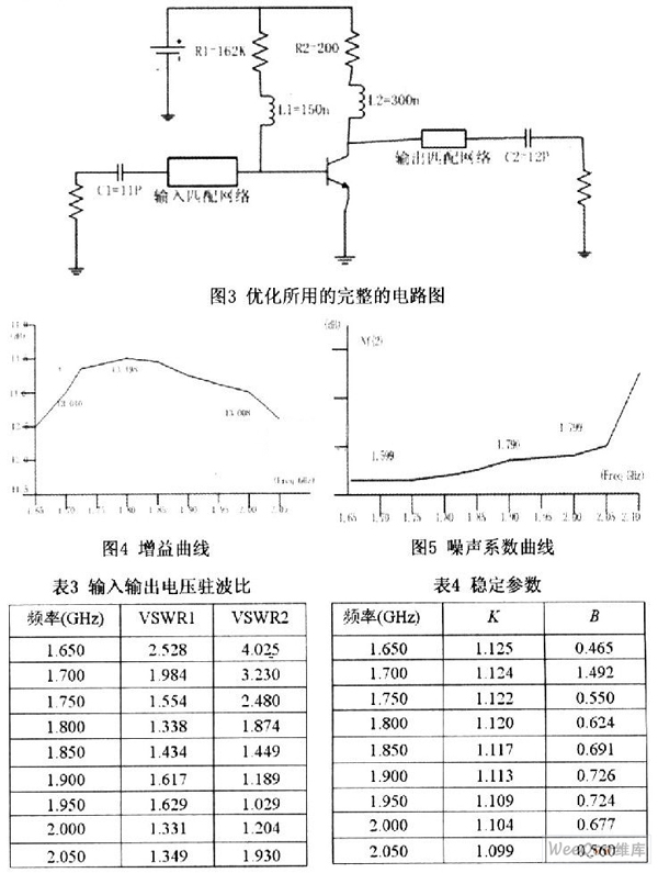

图3为完整电路原理图。通过ADS对其反复优化,其结果如图4、5和表3、4所示。
(1)从图4可以看出,电路在1700MHz~2000MHz频率范围内增益大于13dB,其中最大增益点在1800MHz位置,为13.5dB,增益波动为0.5-dB,符合性能指标要求。
(2)根据图5的噪声系数曲线,在工作频段内,最大噪声系数在2000MHz处,为1.799dB,小于1.8dB的目标。
(3)由表3可见,输入电压反射系数VSWRl小于2.0,输出电压反射系数VSWR2在1750MHz以下超过2.5,不大于3.0,符合设计要求。
(4)表4显示,在要求频段内满足K>1和B>0的要求,说明电路是绝对稳定的。
