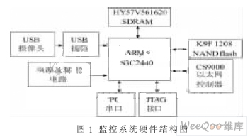

视频监控系统的硬件结构方案如图1所示。系统以S3C2440处理器为核心,外扩其他外围设备。S3C2440处理器是Samsung公司基于ARM公司的ARM920T处理器核,它是一款高度集成的芯片,主频为400 MHz,提供了一套较完整的通用外围设备接口,支持性价比非常高的NAND Flash启动,可支持Linux等多种操作系统的移植。

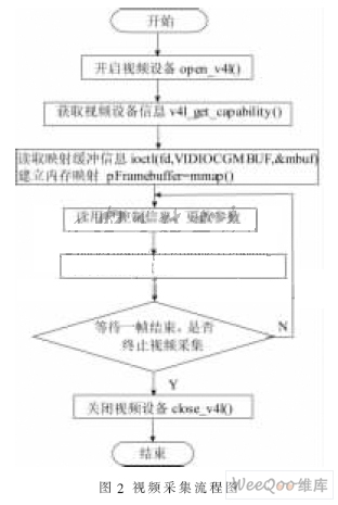

2.1 基于Video4Linux的视频采集
Video4Linux(简称“V4L”)是Linux中关于视频设备的内核驱动,它是针对视频设备的应用程序编程提供的一系统接口函数。视频采集的基本流程如图2所示。利用V4L对USB摄像头的编程需要用到Linux下2个系统调用,分别是ioctl()调用和mmap()调用。
在V4L标准中提供了多个数据结构和控制命令, 程序通过调用函数对设备进行控制, 完成视频采集的任务。ioctl()函数中主要的设备控制命令有:
(1)VIDIOCGCAP:获取采集设备基本信息,比如支持最大最小分辨率等;
(2)VIDIOCSPICT、VIDIOCGPICT:分别为设置和获取采集图像的各种属性;
(3)VIDIOCGMBUF:获取缓冲区信息,比如每帧大小、最多支持的帧数等;
(4)VIDIOCMCAPTURE:捕捉图像,获取图像信息;
(5)VIDIOCSYNC:等待采集一帧图像完毕。
