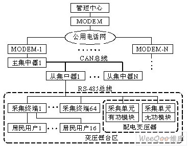

基于CAN总线的电力远程监测管理系统是一个三级分布式检测系统,主要由管理中心、集中器、采集单元、通信信道、采集终端等5部分组成,系统结构如图1所示。
图1中,系统信道包括电话线、CAN总线和RS-485总线。采用电话线拨号方式,三级通信包括管理中心与主集中器之间的MODEM通信、主集中器与从集中器之间的CAN总线通信、集中器与采集单元(或采集模块、采集终端)之间的RS-485总线通信,通过MODEM的调制和解调功能,能够及时、方便地进行系统的远程信息传输,与主集中器实现信息交换:每台主集中器通过CAN总线,可以管理10 km内安放在各配电变压器附近的从集中器(CAN节点),从集中器为1~110个;从集中器通过RS-485总线,采用的SN65LBC184芯片规定的从机个数为1~64个,因此系统采集终端的个数也为1~64个,(即1~1024户居民用户电表),管理变压器采集单元和低压居民用户采集终端;每个采集终端可以实现1~16户居民用户的电量采集与采集信息传输。

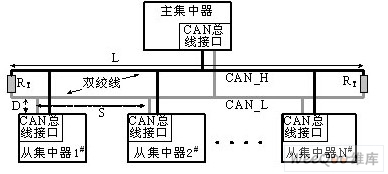

多个CAN节点通过传输介质按一定的形式互连,就可以组成CAN通信网络。与RS-485总线类似,CAN总线只支持总线型网络拓扑结构,不支持环形或星型网络。CAN总线通信只用到两根导线CAN_H、CAN_L,对通信介质的要求较低,双绞线、同轴电缆或光纤均可,通常采用廉价的双绞线即可。由集中器节点组成的CAN总线分布式测控网络结构如图2所示。
图2 CAN总线分布式测控网络结构图
图2中,总线的两个末端均接有抑制信号反射的终端电阻RT,一般取RT=100~120Ω。在实际组网时,应根据现场情况决定图中的3个参数:节点分支长度D应小于0.3米;相邻节点的距离S和不加中继的可靠通信距离L取决于总线的通信速率,速率越高,其允许值越小。按照CAN国际标准ISO11898的建议,在总线位速率为1Mbps时,S和L的值应小于40m,但当总线位速率小于5Kbps时,L的允许值可达10Km。

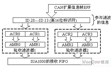

电力远程监测管理系统中,主、从集中器作为CAN总线的节点都工作于增强模式(PeliCAN mode),以扩展帧双滤波方式传递报文。对于扩展帧而言,滤波器1由ACR0、ACR1、AMR0和AMR1构成,滤波器2由ACR2、ACR3、AMR2和AMR3组成,扩展帧格式的CAN信息帧的29位标识符中也只有高16位(ID28~ID13)参与了滤波。两个滤波器在过滤数据时是“或”的关系,即只要CAN信息帧通过其中任意一个滤波器的验收,就可以被接收。如图3所示即为扩展帧格式的双滤波器验收滤波流程图。
图3 扩展帧格式的双滤波器验收滤波流程
