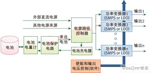

为电源电路规定具体的功能和架构模块并非微不足道,这些工作直接影响到电池供电系统的工作时间。电源系统架构会因嵌入式产品和应用领域的不同而各异。下图是典型便携嵌入式系统中的电源方案。
下面我们分别定义图中每个组成部分的要求。假设该产品由电池组或外接电源供电。电源路径控制器的功能是当有多个电源时,负责切换至合适的电源。在某些设计中可能需要考虑包括新兴的USB和以太网供电(PoE)等供电方式。
电池保护电路保护电池免受过压、欠压、过热、过流及其它异常状况的损坏;专门的电池充电电路应在一旦有其它供电来源的情况就对电池进行充电;电量计电路连续监测电池电量状况,并为用户和电源管理软件提供电池状态信息。
系统可能需要多个DC-DC功率变换器。例如开关电源(SMPS)、LDO稳压器、电荷泵等。这些不同的变换器用于产品设计内所有可能的输入电源和所需的不同电压。
数字接口或硬件按钮控制器负责开启和关闭系统——有时也称软启动。在一些最近推出的功率变换器中,数字接口也可被用来微调各种变换器产生的输出电压。在具有功耗意识的电源设计中,这种微调是必需的。

图:典型便携嵌入式系统的电源管理方案。
