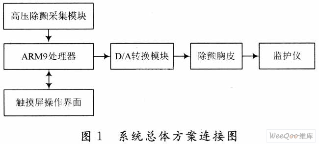

心电除颤模拟发生系统总体设计方案,如图1所示。

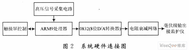

该部分主要分为ARM9硬件平台、D/A转换、滤波电路、高压除颤信号的采集,其系统硬件连接图如图2所示。系统在ARM9的控制下,由D/A转换把波形数据转换为模拟量进行输出。当接收到高压采集信号后,处理器就会转换输出另一种心电波形图。
2.1 D/A转换和电阻衰减网络
该部分是系统的核心,为了保证系统的稳定和ECG信号的要求,D/A转换芯片采用8位并行的DAC0832芯片,由12 V单电源供电,每个DAC有各自独立的基准输入,对ARM9提供的数据进行变换,输出部分采用4阶巴特沃斯滤波,输出的波形经衰减后得到所要求的心电信号,经有源滤波后输出波形的峰值可达到10 V,通过电阻分压网络得到0~5 mV的电压输出范围。考虑到要采用三路D/A,如果每一路独占8个I/O端口,再加上若干控制端口,处理器提供的I/O端口数远不能满足要求,所以计划采用共用数据端口,外接I/O口片选的方式来实现,这样可以节约16个I/O口,也满足了信号输出同步性的要求。

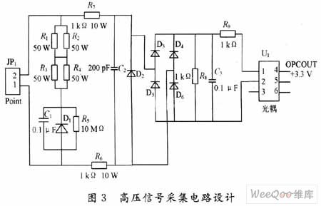

该部分采集除颤器上的高压放电信号,由于高压除颤信号具有的放电电流具有双向性,且放电时间只有4 ms,瞬态电压可达到3 000 V,所以在安全性能上要充分考虑。该部分电路图如图3所示。
电路中采用大功率电阻和瞬态抑制二极管对高压放电信号进行预处理,将高压信号降低到比较小的范围,通过整流电路把电流变为单向流动,然后通过光耦隔离输入到ARM9的I/O口中,起到保护处理器的作用。

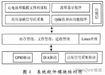

图4是整个系统的软件模块结构图。

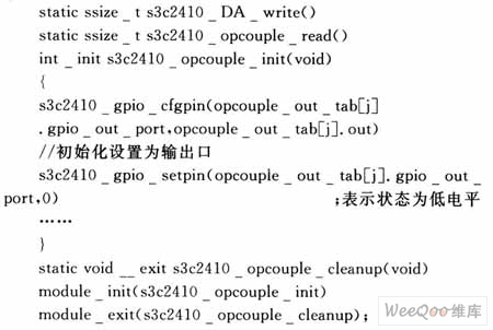

3.1 D/A驱动程序和高压信号采集驱动部分
设备驱动程序是操作系统内核和机器硬件之间的接口。设备驱动程序为应用程序屏蔽了硬件的细节,这样在应用程序看来,硬件设备只是一个设备文件,应用程序可以像操作普通文件一样对硬件设备进行操作,以往在开发应用程序时都有一个main函数作为程序的入口点,而在驱动开发时却没有main函数,模块在调用insmod命令时被加载,此时的入口点是init module函数,通常在该函数中完成没备的注册。同样,模块在调用rmmod函数时被卸载,此时的入口点是cleanup module函数,在该函数中完成设备的卸载。在设备完成注册加载之后,用户的应用程序就可以对该设备进行一定的操作,如read,write等,而驱动程序就是用于实现这些操作,在用户应用程序调用相应入口函数时执行相关的操作,init roodule入口点函数则不需要完成其他如read,write之类功能。
驱动程序主要函数如下:
