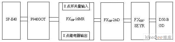

根据脉动真空灭菌器的控制要求,控制系统采用日本三菱公司的FX2N-16M可编程、F940GOT-LWD触摸屏、FX2N-2AD模拟量输入单元、FX0N-8EYR输出扩展模块。外围设备有SP-E4004迅普微型打印机,水环式真空泵,德国宝得公司的气动角座阀及压力变送器、一体式温度变送器、门电机等。
控制系统结构示意图如下:
主要元件功能:
1)主机FX2N-16MR可编程序控制器是三菱公司FX系列的最高产品。内置8K步的RAM存储器,辅助继电器3072点,8000点数据寄存器,100ms、10ms、1ms等256点定时器,256点计数器。基本指令27种,应用指令128种。运算处理速度:本指令0.08μs/指令,应用指令1.52~数100μs/指令。
2)FX2N-2AD模拟量输入单元,可以输入两路模拟量信号,接受4~20mA电流信号或0~10V电压信号。
3)F940GOT-LWD为6吋单色触摸屏,功能强大,操作简单。
显示功能:最多可显示500个用户制作画面。除了显示英文、汉字、数字等外,还能显示直线、圆、四边形等简单图形。
监示功能:可用数值或条形图监示并显示可编程序控制器子元件的设定值或现在值。
程序清单:可在指令清单程序方式下进行程序的读出/写入/监示。
数据采样功能:在特定周期或起动条件成立时收集指定数据寄存器的当前值,用清单形式或图表形式显示、打印采样数据。
报警功能:可使最多256点的可编程序控制器的连续元件与报警信息对应。
4)FX0N-8EYR为8点继电器输出扩展模块。
5)D50-BGD开关电源为触摸屏提供24V、打印机提供5V电源。

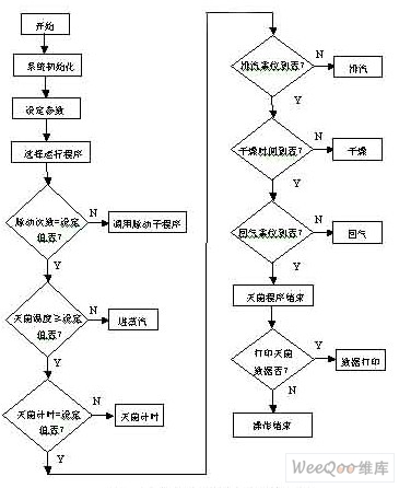

2.3 主要程序编程原理结构框图如图2所示。

为了适应用户的多种需要,设置了四种工作程序:织物灭菌程序;器械灭菌程序;液体灭菌程序;B-D试验程序。
3.1 织物灭菌程序
织物灭菌程序适宜用于纺织品、布类、手术包、卫生敷料的消毒灭菌。出厂设定参数为脉动3次、灭菌温度134℃。程序运行过程:脉动—升温—灭菌—排汽—干燥—回气—结束。
3.2 器械灭菌程序
器械灭菌程序适用于金属类手术器械、工器具、无菌器皿等物品的灭菌。出厂设定参数为脉动2次、灭菌温度126℃。
3.3 液体灭菌程序
为防止在高温下因液体沸腾而产生溅溢,液体灭菌程序特地采取了灭菌后缓慢排汽的技术措施,特别适用于非密封装载的医用液体消毒灭菌。出厂设定参数为脉动1次、灭菌温度121℃。
在液体灭菌程序中特设温度时间控制/F0值控制供用户选择。
F0值是将被灭菌物品不同受热温度折算到与湿热121℃灭菌时热效力相当的灭菌时间。F0值的计算对验证灭菌效果极为有用。在程序中设计每6秒采样一次,灭菌温度数据进行浮点运算,计算出F0值。
3.4 B-D试验程序
B-D试验是为检验本设备灭菌效果而设置的程序。固定参数为灭菌温度135℃,灭菌3.5分钟。用于判断灭菌运行是否正常,是否能进行彻底的灭菌。
