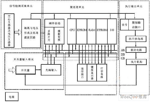

智能化断路器中智能化技术的应用核心是集保护、测量、监控于一体的多功能脱扣器,它主要由微处理器单元、信号检测采集单元、开关量输入单元、显示和键盘单元、执行输出单元、通信接口、电源等几个部分组成。如图1所示。

3.1 微处理器单元
单片机以其高性价比和可靠性成为智能化断路器智能控制系统的首选。微处理器单元由高性能的自带A/D转换、看门狗监视器、I2C串行总线和高速输入输出通道、通讯接口和标准的JTAG程序烧写口的单片机及其外围电子电路组成。配以优化的软件,组成的单片机控制系统所需外围元件少,使得设计简单,布线方便,而且在稳定性和抗干扰能力上都有极大的提高。
各交流量分别经信号输入回路、低通滤波器送到CPU控制的多路开关,经模数转换后,由DB数据总线送到数据存储器(RAM)。CPU通过调用程序存储器(EPROM)中的程序对采集的数据进行计算,其计算结果与存放在电可擦存储器(E2PROM)中的整定值进行比较,作出相应的故障判断处理。再通过输入输出端口(I/O)将处理信号送到相应外设(信号与出口)发出报警信号,或执行跳闸。微处理单元除了要完成整个系统的测量、保护、逻辑等功能外,还具有自我故障诊断和监察的能力,当断路器本身发生故障或环境温度超过允许范围时,能发出相应的信号显示或报警,同时重新起动。自诊断的项目主要有EPROM出错、A/D转换出错、环境超温、CT断线、跳闸线圈断线、断路器拒动及触头维护。微处理单元的自诊断功能不仅大大提高了断路器的运行可靠性,更给后期维修、故障判断工作提供了极大的方便。
3.2 信号检测采集单元
信号检测采集单元作为智能化断路器十分重要的组成部分,要求有高的转换精度、灵敏度、可靠性、频率响应、测量范围以及抗干扰能力,以便微处理单元能够作出精确的判断处理。因此,信号检测采集单元将保护信号和测量信号分别取自不同类型的电流互感器,以满足保护和测量的要求。在测量大电流(短路电流)时基本上都采用线性度好、精确度高的空心电流互感器进行保护信号的检测;而小电流及电参数的检测则采用铁芯互感器;测量和保护用的电压信号则由电压互感器获得。上述信号经过信号处理电路后,便能将主回路中的电压及电流信号线性的转换为数字电路和单片机可处理的电平信号,经单片机分析判断后发出信号或控制断路器的动作。
根据电流、电压的采样值,还可利用不同的算法计算出相应的电压、电流的有效值、有功功率、无功功率、频率、功率因数、电能等参数,实现各种表计功能,对降低成本,简化布线,提高低压配电的可靠性大有益处。
3.3 开关量输入单元
为了满足控制逻辑的需要,单片机内部具有的高速输入通道(HSI)和高速输出通道(HSO),可以很方便地用于开关量的输入与输出,便于上位机的监视和操作控制。开关量的输入主要是断路器的辅助接点状态,经过光电隔离可以很方便地输入CPU中,以此判断断路器的状态。
3.4 显示和键盘单元
在智能化设备中,不仅要实现自动控制,还要能把相关信息传递给操作运行人员,还要能够接受外部输入并做出响应。良好的用户界面是人机对话所不可缺少的,灵活的键盘管理及直观的信息显示给用户提供了极大的便利。通过液晶屏或发光管能够适时显示各种状态和负载的参数值及故障电流、故障类型和保护动作、试验整定情况,结合按键还可以进行保护的整定、预警值的设定、开关的试验和各种功能的检测。
3.5 执行输出单元

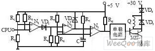

智能化断路器的执行元件为一个带永久磁铁的磁通变换器,其特点是体积小,功耗低,脱扣力大。正常工作时永久磁铁使动静铁芯保持吸合。来自互感器的过载、短路、接地等故障信号,按预先设计好的保护特性要求,经微处理器单元处理后,发出一定宽度的跳闸脉冲(负方波脉冲)送到磁通变换器的线圈,产生反向磁场,抵消永久磁通,动铁芯释放产生的机械能量推动断路器的脱扣器使断路器分断,其脱扣执行电路如图2所示。

3.6 通信接口
智能化断路器所带的串行通信接口,可将智能化断路器连接到现场总线,将配电系统组成一局域网,一台计算机作为主站,若干带通讯接口的智能断路器组成从站。断路器编号、分合闸状态、各种设定值、运行电流、电压、故障电流、动作时间及故障状态等多种参数进行网络传输,实现与系统上位管理机或控制调度中心计算机间的信息交换,接收上位机或远方调度控制中心的数据上传要求,完成对现场设备的远方监控和遥测、遥讯、遥调、遥控功能。
3.7 电源
智能化断路器采用双电源供电方式,只要其中任何一路电源正常工作,均可可靠地给多功能脱扣器供电。一路电源为自生电源,用速饱和铁芯电流互感器从主电路感应获得电源。另一路电源为辅助电源,以“或”的方式由外部提供,它不仅在主电源不能工作时提供电源,还可在主电路停电或断路器投入运行前对控制器进行参数整定、功能检查、试验、状态显示、通信以及在断路器故障分断后能保持各种状态指示及故障检查,以维持其正常工作和各种显示。
