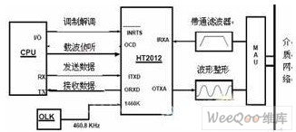

HT2012 芯片用来实现HART 协议中通讯信号的解调及调制过程。图2为调制解调器与微处理器的连接。
HART 信号的解调过程:由带通滤波器输出的脉冲信号进入HT2012 后,调制解调器分别将脉冲信号中的1200Hz和 2200Hz解调为数字1和0,再将数字信号由HT2012 的ORXD 端口输出,CPU 对接收到的数据进行判断并执行相应的任务。

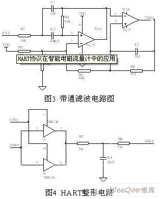

HART数字信号规范是峰值为1mA、平均值为0mA正弦交流电流信号,此信号经线路阻抗转化为正弦交流电压信号,而HT2012 输入和输出信号是0~5V 的方波信号,因此在HT2012 和外部的HART 信号之间还需要有滤波电路和整形电路。
如图3所示,由TLC27 组成的滤波器是带通滤波器,用来减少接收信号的噪声干扰。滤波器还用来消除波形中的尖峰,从而使接收到的信号变得平缓。TLC37 组成的数字方波产生回路把经过TLC27 滤波后的正弦波转变成相应的方波,以便于HT2012 接收。
如图4所示,缓冲器74HC126 的作用是使方波的上升沿和下降沿趋于平缓,使信号满足HART 物理层规范所要求的信号波形上升沿和下沿的时要求,因为较平缓的上升沿和下降沿时间可以降低与其它网络间的串扰。
HT2012需要外部提供460.8kHz的时钟信号,且要求时钟频率的误差是±0.1%,若直接入一个460.8kHz的晶振不仅会引起系统功耗的增加,而且该晶振属于非标准晶振,需专门定制。为了解决这一问题,在系统中采用一片1.8432MHz的晶振以产生时钟信号,再经分频器CD4013进行4分颇,可输出1.8432MHz /4=460.8kHz的分频信号供HT2012使用。
AD421其内部的电压调节器与外部的场效应管DN25D对输入到AD421的电压进行调整,可提供+3.3V电压作为其他设备的电源。HART发出的FSK信号,经过一个电容耦合送到AD421中,转换成相应的±0.5mA正弦电流信号,实现电压信号到电流信号的转换,同时,叠加在4~20mA的电流上送给接收设备,实现了HART协议的信息的交换。本电路耦合电容取为0. 0033μF。

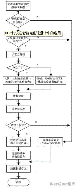

4.2 HART命令拆分子程序
在对命令帧响应之前先要将该帧拆分,即首先判断该帧前导码是否正确,每接收一个前导码,计数器加1。再接收定界符,若为有效的定界符且前导码计数器大于1,则为HART帧的起始位置,根据定界符确定HART帧的类型,若为应答帧或成组模式帧则终止接收服务,等待载波结束;若为请求帧,则确定帧格式,设置接收长帧格式或短帧格式地址计数值,短帧格式地址接收1个字节,长帧格式地址接收5个字节。再接收命令号,数据字节长度字节,若数据字节长度字节出现奇偶校验错误则终止接收服务,等待载波结束;否则设置数据字节长度计数器,每接收一个数据字节,长度计数器减1,最后接收水平校验和。若接收请求地址匹配,对接收的HART 帧异或求水平校验和,并与接收水平校 验和进行比较,相同则表示无通讯错误,否则置水平校验和错误标志为1,结束接收服务并转入HART命令执行子程序。命令帧拆分程序流程如图6所示。
