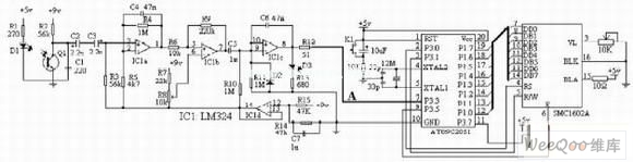

笔者设计的这款便携式单片机控制液晶显示型心率计,硬件整体电路如图1所示。它可分为两个大的电路组成部分,即心率采集处理电路和单片机控制显示部分。

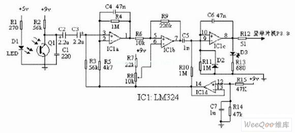

心率采集处理电路
心率采集处理电路如图2所示。该部分电路主要由脉搏次数红外检测采集电路模块、信号抗干扰电路模块、信号整形电路模块等三个主要的电路模块组成。其中,红外线发射管D1和红外线接收管Q1组成了红外检测采集电路;R2与C1、C2与C3、R4与C4和IC1a共同构成了信号抗干扰电路组,它们分别承担了对信号的低通滤波、干扰光线的光电隔离、残余高频干扰的滤除等任务。另外,IC1b、C5与R10、IC1c则共同组成了信号整形电路模块。
心率采集处理电路工作的基本过程如下:
首先,红外检测采集电路中D1发射红外线,而Q1则接收相应组织的半透明度,同时转换为电信号。由于脉搏一般在50次/分"200次/分之间,对应的频率范围在0.78Hz"3.33Hz之间,因此经红外检测采集到并转换得到的电信号频率就非常低。为了防止信号因外界高频信号干扰而使检测结果有误,信号就必须先进行低通滤波,以便滤出绝大部分的高频干扰。电路中采用R2和C1来完成滤除高频干扰的任务。
然后,由于本心率计设计的适用场所为室外,因此它必然会遇到强光辐射的情况。为了避免在接收正常脉搏红外线时受到强光的干扰,电路中设计使用C2、C3背靠背串联组成的双极性耦合电容构成一个简单的光电隔离电路,从而实现了对于干扰光线的隔离。此外,为了防止前面对于高频干扰滤除的不够彻底,电路中还设计连接了由IC1a、R4、C4组成的截止频率为10Hz左右的低通滤波器电路,以便进一步滤除干扰,同时将前面的信号放大200倍左右。
经前面处理得到的信号为叠加有噪声的脉冲正弦波,接下来必须对这个信号经过整形。先是通过比较器IC1b将正弦波转换成方波。利用R8可以实现将比较器的阈值调定在正弦波的幅值范围之内的目的。接下来,从IC1b的7引脚输出的方波信号经C5、R10构成的微分电路,进行微分处理后将成为正负相间的尖脉冲。为了稳定脉冲的输出,电路设计时是将此脉冲输入到单稳多谐振荡器IC1c的反相输入端,并利用IC1c的输出来作为后极工作的实际使用脉冲。
IC1c在工作时,凡有输入信号时,它会在输入信号后沿到来时输出高电平,从而使C6通过R11充电。大约持续20ms之后,IC1c同相输入端的电位会因C3充电电流减小而降低,当此电位低于反相输入端的电位时(尖脉冲已过去很久), IC1c就将改变状态并再次输出低电平。这20ms的脉冲时间是与脉搏同步的,这种脉冲在电路工作时是与红色发光二极管D3的闪烁情况相对应的。
经过IC1c之后的脉冲就是后面单片机控制电路所需的实际脉冲,通过R12送到单片机P3.3引脚后,就可实现后面的计数和显示了。
IC1a、IC1b、IC1c工作所需的4.5V电源电压,在电路中是通过R14、R15对9V分压并经IC1d缓冲而得到的。这样的设置,就使得即使电池电压降低到6V,本电路也能实现正常工作。

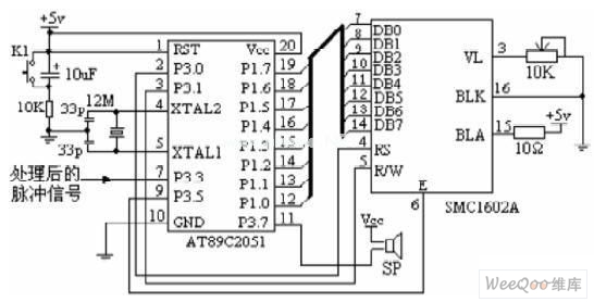

单片机控制电路
单片机控制电路如图3所示。本部分电路主要由AT89C2051单片机、SMC1602A液晶显示芯片、12MHz的晶振电路以及复位电路等几个部分组成。电路主要完成对于前面采集处理得到的脉冲进行计数和显示的任务。
经采集处理后得到的脉冲信号,通过P3.3引脚被输入到单片机中。单片机被设为负跳变中断触发模式。因此,每次脉冲下降沿到达时,单片机就将被触发并产生中断进行计时;而当下一次脉冲的下降沿到达时,单片机就对两次脉冲间的时间间隔进行运算,运算的结果就是心率。这个结果值,将通过P1口送至SMC1602A液晶显示芯片的数据端口,从而被显示出来。

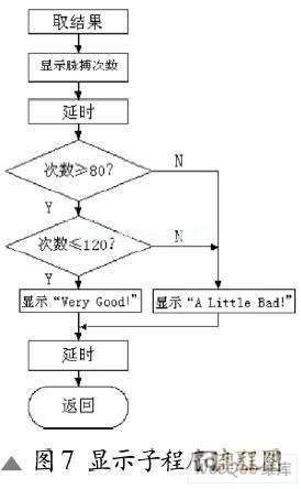

在显示心率值之后,单片机将对此心率值与80"120的人体正常脉搏范围进行比较。若此值X为80≤X≤120,液晶显示芯片中会显示“Very Good!”,以表示被测者心率正常;若此值不在80"120范围之内,即X<80或者X>120,那么,液晶显示芯片中会显示“A Little Bad!”,以便表示被测者心率出现不正常。

电路中单片机选用AT89C2051单片机。液晶显示器芯片则选用SMC1602A,电路中用到的运算放大器IC1为常用的四运放LM324,它的四路分别分配给了IC1a、IC1b、IC1c和IC1d。本心率计的电源为7"9V直流电源,可以通过电池供电,也可通过交直流转换后来获取,正常工作时的工作电流为100mA。设计中使用的提示音装置为普通蜂鸣器,也可用8Ω微型喇叭来代替。另外,单片机采用的是12MHz的晶振,若用其它频率晶振,在软件设计中就需进行相应修改。

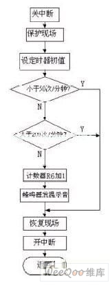

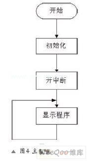

本心率计的软件设计采用的语言为汇编语言,主要的程序流程图如图4"图7所示。其中,图4为主程序流程图,图5为定时器中断子程序流程图,图6为INT1外中断子程序流程图,图7为显示部分的子程序流程图。
