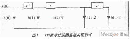

有限冲激响应(FIR)滤波器的基本结构如是一个分节的延时线,把每一节的输出加权累加,得到滤波器的输出。数学上表示为:
结构如图1所示。它由用一条均匀间隔抽头的延迟线上对抽头信号进行加权求和构成。

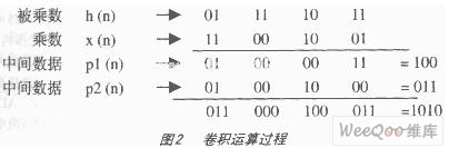

假设x和h 都是无符号整型二进制数,宽度两位,取值两位如下:
h(1)= 01,h(2)= 11 ,h (3)= 10, h(4)= 11
x(1)= 11,x(2)= 00, x (3)= 10, x(4)= 01
从图2可以看到式(1)运算的实现。中间数据p1(n)中的4个数据实际上是乘数x(n)的最低位比特与h(n)相乘的结果,并且该值不是0就是h(n)。进一步考虑,中间数据p1和p2的值,既“100”t3.gif (8144 字节)和“011” 是由不同的h(n)之和构成,而对h(n)的选择是由乘数x(n)的相同位的比特决定的。例如上图x(n)的最低位为1001,则p1的值为h(1) + h(4);其高位为1010,则p1的值为 h (1) + h(3)。因此利用Altera公司FLEX器件中的查找表(LUT)结构,预先将h(n)的各种组合存入查找表,则上例中的原需4次乘法和3次加法的卷积运算转化为1次加法。图3显示了用查找表实现该例的结构。

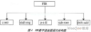

FIR数字滤波器的层次结构图如图4所示:
控制器模块(contr)的作用是产生控制信号对延迟、并串转换、抽头系数、移位相加模块进行控制,以使它们按一定的形式组合在一起实现滤波器功能。控制器模块在接收到A/D转换结束信号后,依次产生移位寄存器使能信号、并行到串行转换的装入信号、移位相加的装入信号、加减控制信号和滤波结果输出信号等各种控制信号,使上述各个模块按照一定的时序进行操作,从而完成滤波功能。时延环节模块(shift-reg)的作用为使A/D转换后的数据通过不同的触发器,进而产生不同的延迟。并/串转换模块(p-s-ff)的作用是将通过时延模块产生的不同延迟分别同时转换为查找表的串行地址,提供给抽头系数模块。抽头系数模块(sub-rom)将抽头系数的各种组合固化在ROM中。它的地址输入端接收并/串转换模块的串行输出,然后查表得到卷积的中间数据。移位相加模块通过将中间数据移位相加而实现两个数相乘的功能。
