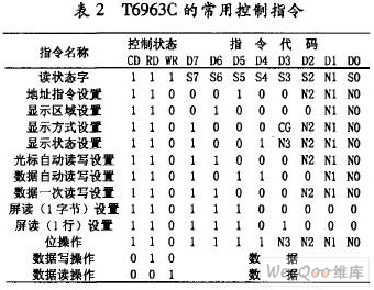

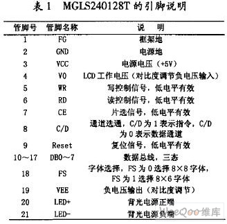

MGLS240128T液晶显示模块的引脚说明如表1所示,可显示各种字符及图形,该模块对液晶显示的控制和驱动都由模块内部的控制器T6963C芯片及电路来完成,因此它与外部的连接只有8位数据线和6条控制线及电源。外部CPU通过这些数据线和控制线来设置所需要的显示方式,其它功能均由模块自动完成。控制器T6963C最大的特点是具有独特的硬件初始设置功能,初始化在上电时就已基本设置完成。它还具有很强的软件控制能力,外部的处理器通过接口写入液晶模块的指令来实现模块控制。软件控制主要集中于显示功能的设置上。T6963C的控制指令如表2所示。T6963C的指令可带一个或多个参数,每条指令的执行都是先送入参数(如有参数),再送入指令。
嵌入式处理器NioslI把液晶显示模块接口看着普通的外部设备PIO进行操作,因此液晶显示模块的数据以及读写片选信号都包括在Nios II上的PIO总线中。其接口电路如图2所示。其中LCD_DB[7..0]为8位数据线,负责将控制指令和显示数据输入到液晶显示模块中;LCD_CD为指令,数据切换;LCD_CS为为片选信号;LCD_RD为读使能;LCD_WR为写使能。
