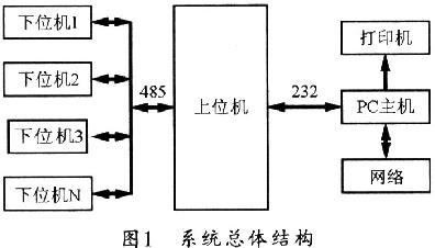

该温湿度测量控制系统属于传感器空间立体分布式测控系统,采用PC主机和一台上位机、以及若干台下位机来实现主从式通信,同时使用RS485通信方式并采用Modbus协议组成工业级485网络,然后再加上风机、打印机等。从而构成一套完整的系统来实现对基地的温度湿度参数进行监测和控制。下位机采用一线总线(12wireinter2face)温度传感器来和shtll湿度传感器精确地采集温湿度信号,并应用PIC16单片机来把处理的信号通过RS-485总线发送给上位机。上位机是采用AT89S52的中央控制单元,可进行数据处理和数据储存,并可与PC机实现数据交互,进而通过该网络驱动风机控制开关的通断。图1所示为系统总体框图。

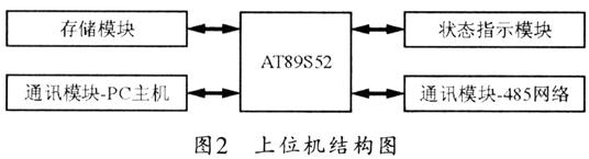

上位机主要由AT89S52单片机、通讯模块、存储模块、状态指示模块组成,图2所示是其上位机的结构组成。

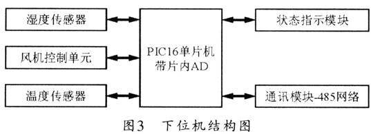

下位机主要由PIC16单片机、温度传感器、湿度传感器、风机控制单元、状态指示模块和通讯模块组成,其结构如图3所示。

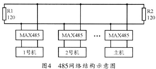

图4所示是基于Modbus协议的485通讯网络的组网方式示意图。

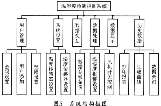

本系统中的温湿度监测系统软件可采用VB语言来开发,并基于Access数据库来进行管理。本软件的特点类似于Windows的图形界面和操作方法,因而十分简单,易操作。其完成的主要功能是数据收集、系统设置、用户管理、数据处理、数据显示、系统设置,历史数据分析、报警设置、设备管理、输出报表和图形显示等。图5所示是本系统的软件结构框图。
在图5中,用户管理主要是对操作软件的用户进行管理,包括用户的添加删除,密码管理,用户权限管理等等;系统设置则是对监控系统软件温湿度参数的设置,例如温度、湿度传感器的地址参数的设置;数据交互主要完成软件读取上位机中存储的数据;数据处理主要负责数据存储备份、温湿度报警值的设定、对读取的数据进行处理,并判断是否需要开关风机;数据显示主要
是对采集的温湿度按照具体需要进行显示;历史数据的主要功能是对以往温湿度记录的查看、分析、统计,可以通过软件针对每一年、每一月、每一天的平均温度或者某一天某一时刻的温度和湿度进行查询,包括对历史数据温度和湿度曲线的观测,以及各个时段的温度/湿度报表的打印等。
