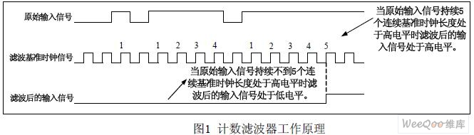

以NI 公司M 系列PCI-6221 数据采集卡为例,其输入信号、基准时钟信号、经滤波后 的输入信号的脉冲波形如图1 所示。其使用在板的振荡器产生的40MHz 频率作为滤波器的 基准时钟,预置滤波脉宽为125 ns (N = 5),当原始输入信号由低变高后,基准时钟信号开 始被计数,当检测到的脉冲宽度小于125ns 时,确定为尖峰干扰,不予输出,当输入信号宽 度大于预置滤波宽度时,滤波器输出方波供后序电路处理。从图1 可以看出,短时的脉冲干 扰得到很好的滤除。

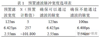

NI 公司在M 系列测试设备对Counter Filters 功能的应用上提供了三项可选滤波脉冲宽 度的选择,相应的配置参数见表1。滤波脉宽的选择是影响计数频率滤波器滤波效果的关键, 脉宽太小,部分干扰信号不能与数字信号分离;太大将会使高频数字信号失真,所以应用中 应根据实际现场情况,选择适当的滤波脉宽。

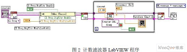

后面板应用程序搭建如图2所示。
(1)创建一个虚拟频率输入通道和一个计数沿任务;
(2)建立计数器的输入端并在输入端上创建对数字信号进行滤波的控制程序模块。All
Functions>>NI Measurements>>DAQmx-Date Acquisition>>Active>>Counter
Input>>Frequency>>Digital Filter>>Minimum pulse width/Enable;
(3)调用DAQmx Start Task.vi 启动数据采集功能;
(4)通过设定的Counter DBL 1Chan 1Samp 模式在While Loop 循环中读取波形数据直至操
作者按下停止按钮或有错误产生时停止;
(5)设有弹出对话框提示清除错误信息及旧任务等功能。

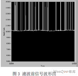

(1) 采集未应用计数滤波器时得到信号波形。 未应用计数滤波器时得到的工程现场采集到的信号波形如图3 所示,零扭矩时频率为 10KHZ,但信号中存在很多远远超出最大量程的噪声干扰。

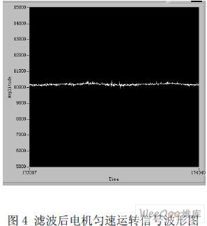

采用计数滤波器后,设置计时滤波器的脉冲宽度为*25us,按下滤波矢能按钮,启动 滤波程序,经过滤波器的滤波后的输出信号如图4 所示,信号未见严重失真,尖峰干扰被有 效滤除。
