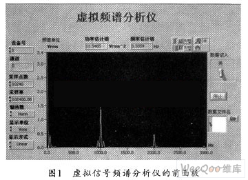

本文所设计的虚拟频谱分析仪的前面板图如图1所示。这一种虚拟频谱分析仪能够提供一个高精度的频谱分析功能,并且可以同时观察输入信号的频域显示。但该虚拟频谱分析仪受数据采集卡采样速率的限制,其频率范围仅为0~50kHz,用户可以通过改变采样速率和数据长度来选择频率分辨率。在虚拟频谱分析仪的设计中可以通过程序直接读出基波频率和峰值大小,并将它们显示在面板上,用户参考这个值可以手动调整采样速率的大小和显示图形中X、Y轴的坐标来观察所需要的频谱图,因此操作更加直观、简便。信号频谱分析仪的主要数据处理工作就是对待分析信号进行傅立叶变换,然后分析其频谱特性,并显示计算结果。

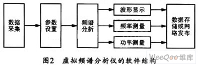

虚拟频谱分析仪的软件结构如图2所示。

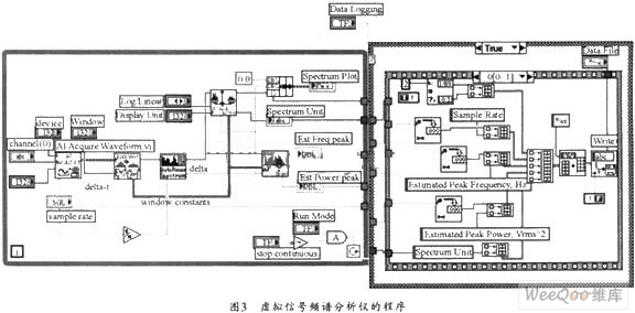

组建好的各功能模块按照程序的流程加上必要的控件和指示器,就可以形成一个功能完善的虚拟信号频谱分析仪系统,图3给出了这个虚拟信号频谱分析仪的程序图。
