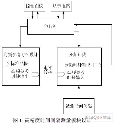

如图 1 所示,该系统主要由高频参考时钟设计,分频计数电路,控制面板和显示电路等 部分组成。由单片机实现对各部分的功能初始化软件设计,在测时结束后读取分频计数结果, 按公式(1)计算出时间后送显示电路显示。

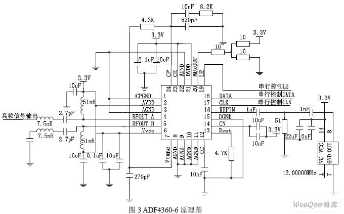

由公式(1)可以看出,高频参考时钟是脉冲计数法时间间隔测量的关键。为了产生低偏 差低晃动的高频稳定时钟信号,本文采用高稳定度的温补振荡器TC18B 作为标准晶振输入。

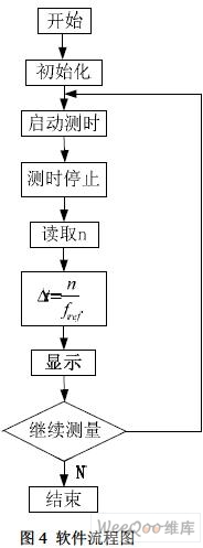

系统软件包括对各工作电路的初始化设置,根据分频计数电路得到的n 值,计算时间间 隔时间间隔Δt,送给显示电路显示。流程图如图4 所示。
