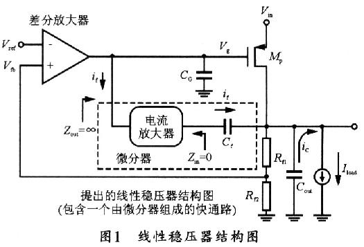

在无片外电容电压转换器里,小的片内输出负载电容Cout就不能作为主极点,因而必须外推到高频极点。因此,主极点必须在差分运放环路中,同时瞬态响应信号必须通过环路的主极点。图1所示是线性稳压器和电路结构。图中,主极点的等效输入电容为CG(≈CGS+ApassCGD+C1),差分运放的输出阻抗R可使电流转化为电压。当输出电流产生阶跃时,只有在经过一定的延迟时间tp之后,栅电压Vg足够接近它的稳态电压时,功率管才能提供所需的电流。差分运放的寄生极点必须外推到高频(这样可以降低这些极点对于时延的影响),线性稳压源的速度主要决定于gmerror/CG所影响的传播延迟时间tp,其中,gmerror是差分运放输人的小信号跨导。由于环路带宽的限制,由差分运放反馈的环路不能很快的驱动功率管的栅级,因此,设计时需要一个环路来加速功率管栅级电流的注入。
图1中的微分器是一个辅助的快通路,可以作为补偿电路而成为本线性稳压源的核心组成部分。微分器不仅可提供一个快速瞬态检测通路,而且还可作为交流稳定性补偿。实际上,可以简单地把耦合网络理解为一个单位增益电流缓冲器。Cf感应的输出电压变化可转化为电流信号if,然后通过耦合网络注入到功率管的栅电容。补偿电路分离极点,类似于常规的密勒补偿结构,也可以改善环路的速度。假设负载阶跃电流为△ILOAD,那么,它将产生一个输出电压纹波△VOUT,同时Cf流过的电流对Cg进行冲放电,从而改变MP管的漏电流来补偿△ILOAD,并最终使Vout回到其稳定点。减小输出纹波所需耦合电容的数值可以通过分析图1中的电路得到。假设流过Rf1和Rf2的电流忽略不计,那么功率管栅电压的变化所对应的补偿电流为:

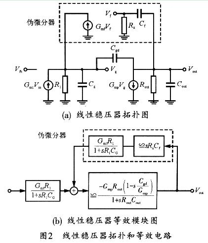

很明显,所需的耦合电容太大不利于片内集成。所以,需要一种减小Cf大小并保持有效耦合电容的技术。为了分析电路,图2给出了一个简单的开环等效电路图。如果电阻的阻抗相比于电容要小的话,那么流过电容的电流通过电阻RZ将转化为电压,然后通过Gmf再转化为电流。由伪微分电路构成的辅助电路可通过以下方式来提高有效补偿电容:
在上述表达式中,假设寄生极点1/RzCf位于高频范围。Gmf的作用将体现在两个方面:第一是Cf可以通过GmfRz来减小其数量级,第二是可消除Cf容所引起的前馈通路的影响。
1.2 交流稳定性分析

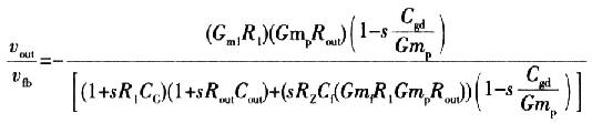

传输函数可以通过图2(b)得到。将差分器的寄生极点1/RzCf外推到环路单位增益带宽外,同时忽略其影响,并假设米勒电容CG=Cgs+Apass-CGD,然后利用标准电路分析模型,即可得到开环传输函数为:

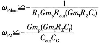

上述等式描述了微分器的理想效果和准米勒补偿。通过假设CfRzGmfR1GmpRout>>CoutRout1+CGR1,可以简化零极点的位置。从而得到:
正如我们所希望的,差分器可以分离功率管的输入极点和输出极点,但它并不引入右半平面的零点。而高频耦合回路增益GmfRz则可保证两个极点足够远并使得线性稳压源的工作稳定。

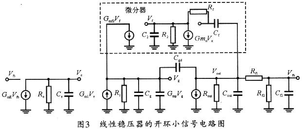

图3所示是一个完整的小信号电路模型,该模型将差分器修改为晶体管模型应用。它增加了一个二级差分运放级GmE。补偿电路由微分器(Cf,Rf和Gmf1)和附加跨倒运放Gmf2来增加反馈增益,从而得到更大的等效电容Cf,eff(≈Gmf2RfCf)。这个反馈环路中还包括反馈电阻Rf1、Rf2及其寄生效应。但是,微分器在Vx和Vr点分别引入了寄生极点ωPD1和ωPD2,从而影响了整个环路的交流稳定性,所以,设计时应外推这两个寄生极点,以使系统环路保持稳定。
分析复杂电路的零极点时,可先确定主极点为功率管栅极点Vg,其在很低的频率下。次极点为输出节点Vout。其它的寄生零极点包括微分器引入的极点和功率管Cgd引入的零点等。把这些零极点外推到环路带宽5"10倍频以外,可以得到较好的相位裕度。

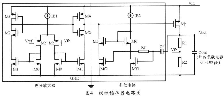

晶体管级电路如图4所示。图中,三级电流镜运算跨导放大器M0-M3和ME构成差分运放。
三级米勒电流跨导运算放大器的内部节点为低阻抗,从而将各寄生极点高于环路单位增益带宽的部分外推到高频范围。将差分运放的寄生极点外推到环路带宽3倍以上的频率范围,可以降低寄生极点对稳压器的性能影响。微分器可以补偿负载输出的瞬态响应,其反馈输入结点为Mgmfl,是微分转化器的第一级运放,也是非常关键的结点。一般需要足够的增益来驱动微分电容,以把产生的极点ωPD1和ωPD2外推到更高的频率,但是也会产生很小的寄生电容。因此,在瞬态响应和环路稳定性上的折衷是一个相当困难问题。Rf可在输出电流瞬态变化时,把流过电容Cf的电流转化为电压,并对Mf1和Mf2管进行直流偏置,另外还可降低微分器的输入阻抗,从而外推其相关极点ωPD1至环路增益带宽之外。微分转化器可通过晶体管Mf2和M4与差分运放结合起来。以便通过增加补偿电容Cf3来提高交流稳定性,利用Cf3的米勒效应可以把微分器的输入极点外推的更高频率范围。

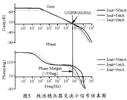

设计可从输出压降VDROP和最大负载电流开始,并由此定义功率管的参数,再定义微分器参数,然后确定差分运放的参数,最后选择补偿电容Cf3。图5给出了三种负载条件下的电路Spice仿真结果,在温度-25度到75度范围内,无偏外电容线性稳压器的环路增益带宽大于1MHz条件下,其相位裕度可超过50度。而对于较小的负载电容.环路的单位增益带宽与电路的稳定性都将得到提高。

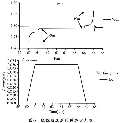

整个LDO的设计可采用SMIC 0.13μm CMOS工艺实现。面积为0.22 mm2,静态电流为300μA,片内电容为100 pF,版图的大部分面积为片内电容和功率管。在负载瞬态电流从0~50 mA变化,且电流上升下降时间为1 μs的条件下,就会出现图6所示的仿真结果。
由图6可见,当负载电流从0~50 mA瞬态变化时,输出电压纹波分别为84 mV和59mV,锁定时间大约为4μs。当负载电流从10"50 mA瞬态变化时,输出纹波小于20 mV。稳压器的开启时间小于1O μs。而在负载为电流为10 mA,电源上加输入正弦信号时,其线性稳压器的电源抑制比(PSRR)为100 kHz频率下为-50 dB,在1 kHz频率下为-53 dB。
