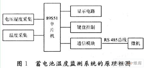

蓄电池温度监测系统的原理框图如图1所示。主要由电压、温湿度采集、温度采集、89S51单片机、键盘控制模块、显示电路模块、通信模块组成。该系统能完成6组或6组以上通信电池的温度测量、1路机房环境测量(温度、湿度测量)、2路直流电压和2路交流电压测量,传输数据距离大于200 m。

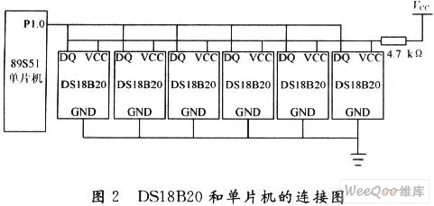

DS18B20和单片机的连接如图2所示,由VCC直接供电,连接一个4.7 kΩ左右的上拉电阻,DQ直接连到单片机的P1.0口上。

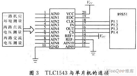

直流电压、交流电压以及机房温湿度的测量选用TLC1543,TLC1543为10位11通道的A/D转换器,与单片机的连接如图3所示。机房环境测量(温度、湿度)采用JWS温湿度变送器,输出信号为标准0~5 V直流电压信号;直流电压的数据采集经电阻分压后直接送至A/D转换器,交流电压的采集经分压整流后也直接送至A/D转换器。

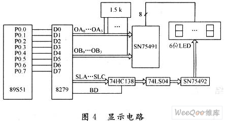

温度显示采用6位LED,与单片机的连接如图4所示。显示模块由8279键盘、显示接口芯片和相应的驱动电路组成。8279的扫描线SLA~SLC在扫描过程中,可将芯片内部显示单元的内容送到输出数据线OA0~OA3和OB0~OB3扫描线经74HC138译码,作为多位LED数码管的位选线,通过74LS04反相后,再经过位驱动芯片,用于对不同的数码管进行位驱动。同时,用OA0~OA3和OB0~OB3送出的数据对应地驱动每个数码管的8个显示段,使6个数码管轮流驱动发光。驱动芯片采用SN75491和SN75492,分别驱动数码管的段和位显示,保证6位数码管都被点亮时需要的最大电流。

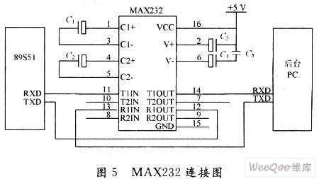

为了满足数据传输距离大于200 m,通信采用75LBC180全双工485芯片,单片机通信电平和计算机电平的转换采用MAX232完成,如图5所示。MAX232芯片是专为电脑的RS 232标准串口设计的接口电路,使用+5 V单电源供电。另外。RS 232到RS 485的转换可采用专用的转换器,如BOK-60或ATC-160A无源转换器。

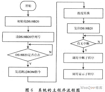

蓄电池温度监测系统的软件设计主要包括主程序、外部中断子程序、显示子程序等。图6是该系统的主程序流程图。用于完成对DS18B20的调用、中断管理、测量温度值的计算及温度值的显示等功能。主机89S51首先复位脉冲使信号线上所有的DS18B20芯片都被复位,接着发送跳过ROM操作命令,激活在线的所有DS18B20,然后系统转人中断处理流程,完成温度转换,读取等工作。外部中断子程序完成对温度测量数据的读取,显示子程序完成液晶显示器的初始化及显示温度值。
