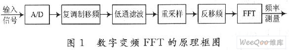

可以看出以上两种方法提高频率分辨率的能力有限且灵活性差。所用的数字变频FFT主要指采用移频特性进行频谱细化的技术,其原理框图如图1所示。
设模拟信号为x(t),经A/D转换后得到采样时间序列x(n)(n=0,1,…,N-1),设fs为采样频率;f1~f3为细化分析频带;f0为需要细化的频带中心频率;D为细化倍数;N为FFT分析的点数,算法如下:
(1)复调制移频
所谓复调制移频就是将频域坐标向左移或向右移,使得被观察的起点为频域坐标的零频位置。这里对离散信号x(n)用exp[-2πf0/fs]进行复调制,把需要细化的频带起点移至频率轴原点,得到:
(2)数字低通滤波
为保证重新采样后不发生频谱混叠,必须进行抗混叠滤波,以滤出所需分析频段信号。设频率细化倍数为D,则低通滤波器的截止频率fc=fs/2D。
(3)重新采样
信号被移频和低通滤波后,分析信号频带变窄,因而可以以较低的采样频率fs=fs/D进行重采样,fs比原采样频率降低了D倍,即对原采样点每隔N点再抽样一次。
(4)反移频处理
实行反移频操作就是将频率中心重新移到需要细化的频带起始频率,使得移频前后的频率保持一致。
(5)FFT运算
对反移频后的信号进行FFT处理,得到细化后的频谱,其频率分辨率提高了D倍。

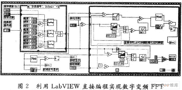

在LabVIEW直接编程中,通过调用Ramp Pattern.vi节点和Exponential.vi节点完成信号的复调制和反移频操作;通过调用Decimate.vi节点对复调制后的信号进行滤波,压缩频带,然后进行整数倍抽取。其中,对信号进行数字低通滤波的滤波器为切比雪夫I型滤波器,其主要参数:阶数为8阶,截止频率为0.8·(fs/2)/D;通过调用FFT.vi和Array Size.vi节点完成FFT运算,辅以其他相应的计算处理节点,根据数字变频的原理图最终实现数字变频FFT,其程序框图如图2所示。

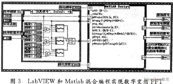

LabVIEW与Matlab的混合编程,可通过调用LabVIEW中的Matlab Script节点实现。其中,MatlabScript节点本身具有多输入、多输出的特点,一次处理的信息量可以很大。在Matlab中,根据数字变频FFT的数学原理,编程实现复调制移频、低通滤波、重采样、反移频和FFT操作处理,经调试无误后,导入到Matlab Script节点中;然后在LabVIEW中,通过调用SineWave.vi产生仿真信号,或从文件中读取信号数据,同时添加采样频率,细化倍数等控制节点;最后连接各图标,实现数字变频FFT,其程序框图如图3所示。

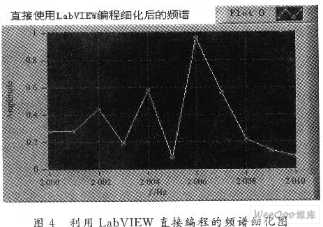

若要把分辨率提到1 Hz,即细化10倍,就要采样51 200个点,然后把分析频带(2 000~2 010 Hz)的起始频率f=2 000 Hz点移到原点,当细化倍数D=10时,即51 200个采样点每隔10个点进行抽取,完成对复调制移频、滤波后的信号重采样。新的采样频率即为5 120 Hz,降低了10倍,抽取得到5 120个点。为了使细化后的频率与细化前的一致,在作FFT前应该实行反移频,这样就可以得到分析频带上的细化频谱。如果采用LabVIEW直接编程处理,其细化频谱如图4所示;如果采用LabVIEW和Matlab混合编程处理,其细化频谱如图5所示。
从图4和图5中可以看出,基于LabVIEW的两种编程方法都实现了频谱细化的功能,2 002 Hz,2 004 Hz和2 006 Hz三个频率点对应的幅值谱清晰可见,且幅值相差2.5倍,分辨率为1 Hz。
