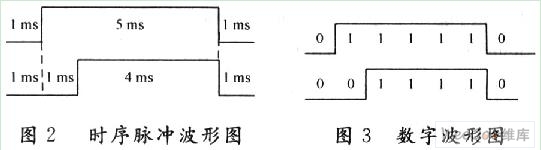

先通过软件产生波形(模拟波形),再转换成数字波形,然后从数字通道输出,循环上述过程,就可以连续产生一路周期性的TTL脉冲信号。如果需要产生多路的时序脉冲信号,只要采用多路数字信号序列同步输出的方法产生即可。比如:需要产生如图2所示的两路脉冲信号波形,可以同步地以1 kS/s的样本输出速率。分别在两个数字通道输出如图3所示的两列数字波形。
如果是多路时序脉冲,只需要增加同步输出路数就可以实现。然而时序脉冲信号的延时精度和脉宽精度调节取决于每个数字通道的样本输出速率,如采用1 MS/s的样本输出速率,则可以实现1μs(1 s/1 MHz)的调节精度,延时时间和脉冲宽度调节则通过改变延时数字样本数和脉宽数字样本数实现,具体关系为:

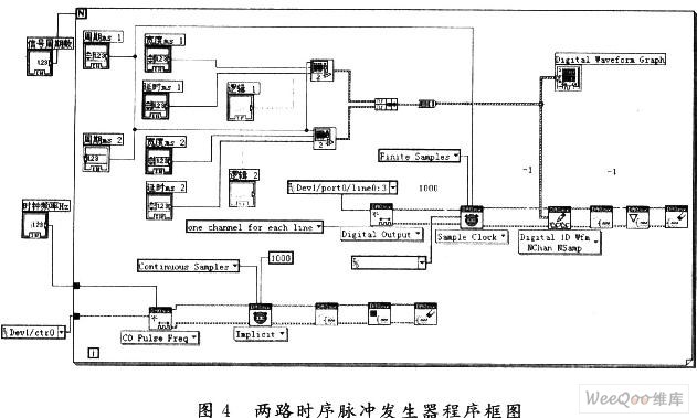

图4为两路脉冲信号发生器的程序框图,多路脉冲发生器只需增加相应的输入端即可。
先用Pulse Pattern.vi子模板产生一个模拟脉冲波形,其中延时、脉宽、周期(即样本数)用控件调节,再用Analog toDigital Waveform.vi子模板将模拟脉冲波形转换成数字波形,同时设定正负逻辑转换开关。再把各单路数字波形用bundle函数进行捆绑,再通过DAQmx Write.vi子模板从选定的数字I/O通道写出,故在各个数字输出通道产生脉冲波形。然而时序脉冲信号的周期性通过For Loop循环实现,一次循环产生一个脉冲波形,即实现一次控制过程,如果需要进行多次控制,只要设定循环次数即可。
数字信号输出过程中的关键是数字通道的样本输出速率。样本输出速率通过一个样本时钟控制,在本发生器中由计数器/定时器通过编程输出设定频率的连续矩形脉冲,再从数据采集卡的PFI12接口输入,作为控制各路数字波形输出的同步时钟,控制各数字通道同步输出波形。其中,同步时钟脉冲的周期就是时序脉冲延时和脉宽调节精度。实际测量表明,在该数据采集卡中最小可达到0.5μs的调节精度。

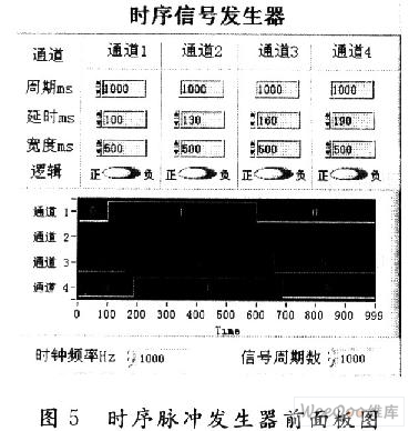

图5所示为四路时序脉冲发生器的前面板图。其中,时钟频率为延时和脉宽调节精度,也就是数字通道的样本输出速率,如频率为1 kHz,即为1 ms,在该发生器中最大可以稳定达到2 MHz,即最小延时可达0.5μs。其中,各通道的周期在本发生器中相同,设定为统一调整(也可以设定为不同的周期)。每个通道的延时时间,脉冲宽度可调,并设有正负逻辑开关,可以输出正脉冲或负脉冲波形。信号周期数为过程控制的次数。同时设有产生波形的图形显示(图示为一个周期的波形),所见即所得,非常直观。
