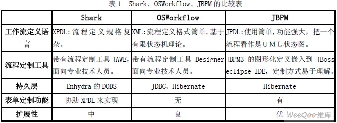

目前,在工作流领域,具有代表性的开源工作流产品有Shark、OSWorkflow 和JBPM。 在此对这三大工作流引擎进行分析比较,如表1。
通过对上表的分析可以得出:如果开发电子政务系统,JBPM 是最适用的开源工作流引 擎。因为相对于Shark,JBPM 更加灵活,而且以当前流行的Hibernate 作为它的持久层,这使它能在不同的数据库服务器上轻松部署并方便地进行管理,另外还有全面的文档;相对于 OSWorkflow,JBPM 更加简单,可以作为嵌入工作流,给了开发者更大的灵活性。同时,JBPM 系统最大的特色是使用自己的流程定义语言JPDL 来精确描述业务流程,过程建模结合了UML 活动图和状态图的知识,为用户提供了可视化的面向图形的编辑流程定义的方法,业务人员 能很直观的与软件进行交互,更好的发挥了电子政务系统的作用。

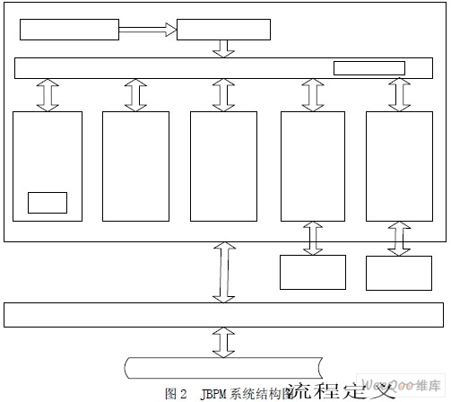

JBPM,全称是Java Business Process Management,是基于J2EE 的轻量级工作流管理系 统。JBPM 是公开源代码项目,它使用要遵循Apache License,可以免费应用于商业开发。 JBPM 在2004 年10 月18 日,发布了2.0 版本,并在同一天加入了JBoss,成为JBoss 企业 中间件平台的一个组成部分,它的名称也改成JBoss JBPM。JBPM 的系统结构如图2 所示。

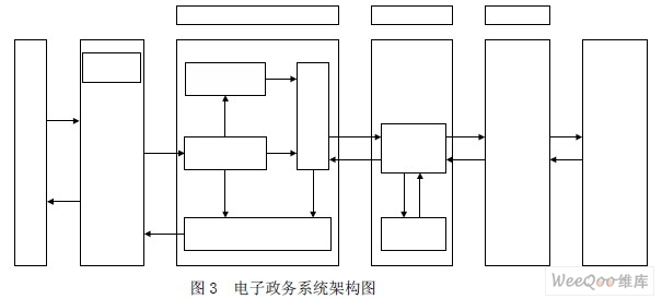

本文采用工作流引擎JBPM作为政务系统的核心,利用Struts +Spring +Hibernate架构 作为政务系统的框架,构建一个结构清晰、实用价廉的电子政务系统。系统架构如图3所示。
图中用户(User)负责以下工作:
(1)登录电子政务系统界面,使用流程定义工具(Modeling Tool)将要进行流程运行的 业务流程定义完整后发送业务请求到中央控制器(ActionServlet);
(2)在系统界面(System Interface)上查看本人所发起的业务流程的详细信息,包括到 达流程路线中各节点的时间以及各节点负责人的意见;
(3)通过系统界面(System Interface)读取由视图模块(JSP)传递出来的业务流程的 最终结果。
接着再分析电子政务系统架构图中其他组件的具体实现:

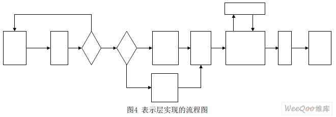

(1)表示层。在该系统架构中,表示层实际包含了Struts框架中的两个层次结构:控制层 和视图层。控制层是使用中央控制器(ActionServlet)和处理器(Action)实现,视图层 则是使用JSP实现。表示层中的处理器表单(ActionForm)本质上是一种JavaBean,是专门用 来传递表单数据的DTO(Data Transfer Object),它包括用于表单数据验证的validate() 方法和用于数据复位的reset()方法。在表示层的设计中,严格遵照MVC模式设计系统,页面中需要的数据均由控制层传递,用户提交的业务请求和数据都是通过控制层处理,访问合法 性判断、页面跳转、响应用户请求等工作也是由控制层完成;视图层负责显示模型的数据、 接受模型的数据更新通知更新视图、接受用户输入的数据传送给中央控制器和接受处理器处 理后的结果传送给系统界面,将控制层和视图层代码分离。表示层具体实现的流程如图4。
(2)业务层。业务层是电子政务系统的核心,负责处理繁琐复杂的日常事务和工作流 事务,并根据业务需求进行动态扩展,同时业务层还为表示层组件提供必要的接口服务,本 系统使用Spring管理bean的机制。具体的实现流程是:当业务请求流转到业务层时,模型层 (JavaBean、EJB)负责与工作流引擎(JBPM)连接,把业务请求传送到JBPM进行业务流转, 流程定义文件通过JBPM流程解析器解析进入工作流引擎的核心完成业务流转的具体实现。业 务流程实现后将结果返回模型层,模型层再返回给表示层中的Action。在JBPM流程运转中, 模型层还负责与持久层通信,实现对数据库中数据的调用。
(3)持久层。本文所描述的系统采用了轻量级O/R Mapping工具-Hibernate,进行数据 持久化的工作。实例中只要把对象的属性抽象出来,Hibernate就会根据映射文件自动将对 象映射到基于SQL的关系模型数据结构中去,则在使用JBPM的时候可以不用考虑数据持久化 操作的具体实现细节,而只专注于流程的设计,并且业务中需要保存和修改的信息都将会实 时的在数据库中更新,保证了整个数据系统数据一致。这些特性使Hibernate 为电子政务系 统提供良好的持久层支持环境。
