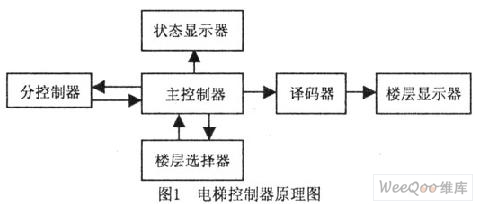

控制器的功能模块如图1所示,包括主控制器、分控制器、楼层选择器、状态显示器、译码器和楼层显示器。乘客在电梯中选择所要到达的楼层,通过主控制器的处理,电梯开始运行,状态显示器显示电梯的运行状态,电梯所在楼层数通过译码器译码从而在楼层显示器中显示。分控制器把有效的请求传给主控制器进行处理,同时显示电梯的运行状态和电梯所在楼层数。由于分控制器相对简单很多,所以主控制器是核心部分。

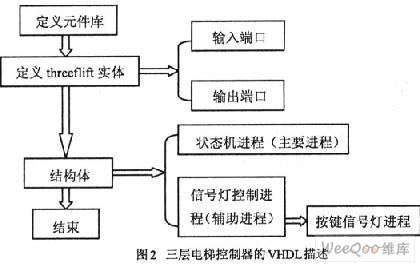

三层电梯控制器的VHDL描述模块流程如图2所示。三层电梯控制器的源代码(见附录)可知:
(1)本程序设计调用了IEEE库,IEEE库是VHDL设计中最为常用的库,它包含有IEEE标准的程序包和其他一些支持工业标准的程序包。本设计采用了STD_logic_1164、STD_LOGIC_ARITH、STD_LOGIC_UNSIGNED程序包。
(2)以关键词ENTITY引导,END ENTITY threeflift结尾的语句部分,称为实体。VHDL的实体描述了电路器件的外部情况及各信号端口的基本性质。本设计定义了关于三层电梯控制器用到的各类时钟、异步复位按键、信号灯指示、电梯的请求。端口模式主要就是IN、BUFFER、OUT端口。及定义了各端口信号的数据类型,主要是STD_LOGIC(标准逻辑位数据类型)、INTEGER(整数类型)、STD_LOGIC_VECTOR(标准逻辑矢量数据类型)。这些都满足上面调用的IEEE库中的程序包。
(3)以关键词ARCHITECTURE引导,END ARCHITECTUREa结尾的语句部分,称为结构体。结构体负责描述电路器件的内部逻辑功能或电路结构。本设计定义了lO个状态。描述了在三层电梯中出现的各种可能的情况作为控制电梯的主要进程。信号灯控制作为辅助进程。

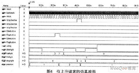

模块(一): 图4所示仿真的是在第二层电梯外部有上升请求,也就是f2upbuttton信号的一个脉冲,可以看到电梯从一层上升到二层,position信号由1变到2,doorlight信号‘1’表示开门,‘0’表示关门。当乘客进入电梯以后,在电梯内部要求上升到第三层,也就是stop3button产生一个脉冲,电梯上升到第3层,开门4秒以后关门,停留在第三层,position最后的值为3。在仿真图中看不到buttonclk,只显示为一条黑色的线,是因为采用了频率较大的时钟。
再看fuplight信号灯,当二层有上升请求的时候,它的值由0变到2。(注意fuplight和fdnlight是3位的二进制向量,这里的2代表“010”,表示二层有请求;“100”也就是4,表示三层有请求)。当电梯停留到第二层以后,表明该请求被响应,所以它的值变为0,由于没有下降请求信号,所以fdnlight信号灯的值一盲都为O。

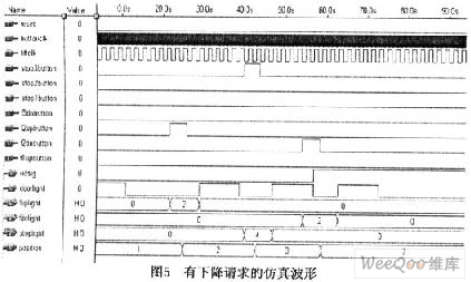

模块(二):图5是有下降请求的情况,它是图4的继续,当电梯停留在第三层的时候,在电梯外第二层有下降请求,这时候fdnlight信号灯由0变为2,说明第二层有下降请求。电梯下降到第二层,响应了下降请求,所以fdnlight信号灯清0。这时候,在电梯内部没有停留在哪层的请求,所以电梯就停留在第二层,position信号的值保持在2。

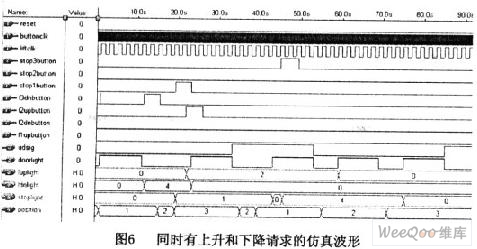

模块(三):同时有上升和下降请求信号时,电梯的运行情况如图6所示。图6仿真的情况是,原先电梯停留在第一层,这时候电梯外第三层有下降请求,电梯上升到第三层,乘客进入电梯以后要求下降到一层,与此同时,在电梯外第二层有上升请求,电梯首先要响应下降请求然后再响应这个上升请求,所以电梯得先下降到一层,然后再上升到第二层来,这是符合常理的。从仿真的波形看,电梯的位置变化和想象是一致的。电梯的运行情况完全正确。最后乘客在电梯内部要求上升到三层,所以电梯最后的停留位置为三层。

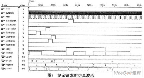

模块(四):图7所示的仿真,原先电梯停留在第一层,电梯外第三层有下降请求,电梯上升到三层,乘客进入电梯以后要求下降到一层,此时,二层有下降请求,接着又有上升请求,电梯首先在二层停留。然后下降到一层。随后要响应二层上升请求,上升到二层,乘客进入电梯以后要求上升到三层,所以电梯最后的停留位置在三层。
