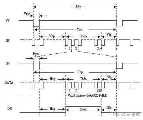

设计中我们采用了FG050605作为我们的设计屏,此款液晶为5.6英寸屏,有960(W) x 234(H)个像素, 每三个像素一个点,即每行320个点,共234行。此款连线非常简单:共32个引脚,其中,一根数据时钟、 一根行频、一根场频、一根数据使能,三色共18根数据线,其余为空脚和电源线。
液晶时序图如图1所示:
图 1:液晶时序图

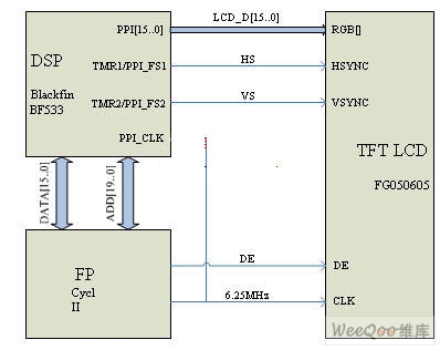

Blackfin 处理器的 PPI 口共 20 个引脚,每个时钟周期可以收发 16 位数据,它为 TFT LCD 提供了一个无缝的数据传输接口。
我们采用的这款液晶屏像素时钟频率6.25MHz,采用FPGA分频得到,该时钟同时接PPI_CLK引脚。行 频408个像素时钟周期,场频59Hz,即259个行频周期,分别接Blackfin处理器的TMR1/ PPI_FS1和TMR2/ PPI_FS2口。
设计中,我们采用16bit的颜色显示方式,故分别将红色和绿色的最高位和最低位相连,即R0和R5、B0和B5。16根数据线分别与Blackfin处理器的PPI0到PPI15口相连。数据使能引脚接到FPGA上。 硬件框图如图2所示:
