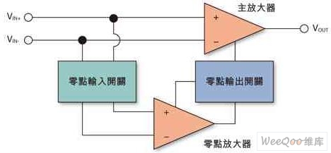

后来,对斩波放大器进行改进,透过自校准形成了一种稳定斩波的运算放大器。这种架构中采用了两个放大器,即一个主放大器、一个零点放大器,如图1所示。零点放大器透过将输入短路到地并施加一个校准系数到其调零端来校正自己的偏置误差,然后来监视并校准主放大器的偏置。相对于老式斩波放大器,这种结构具有一个很大的优点,因为主放大器可以始终连接到IC的输入和输出。于是主放大器的频宽决定输入讯号的频宽。因此,输入频宽不再依赖斩波频率。但来自开关动作的电荷注入仍然是一个问题,将会引起瞬变并与输入讯号耦合,因而引起互调失真。
图1:简化的稳定式斩波功能架构图。

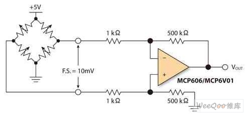

图2是一个用于应用分析的简化电路。请注意,该电路并非用于完整的表征,而是被简化来显现自动归零结构的优点。例如,惠斯顿桥电路的输出应该被缓冲以提供高输入阻抗,但在简化电路中就没有绘出。在该电路中,放大器的差分增益为500,这样,来自惠斯顿桥的满量程输出将会使得放大器输出达到5V。
图2:利用自动归零放大器的应用简化电路图。
由于在该应用中需要高增益,放大器的偏移电压降变得至关重要。任何电压偏移都将被放大器的高增益放大。例如,MCP606是一个用来实现用于修正输入偏移电压的非挥发性内存的CMOS放大器,其室温下的最大偏移为250 μV。如果用在该应用中,其最大偏移误差将使得放大器输出的误差高达125mV,或者说满量程的2.5%。但如果使用MCP6V01自动归零放大器,其室温下最大偏移仅为2 μV。则放大器输出的最大误差仅为1mV,即只有满量程的0.02%。
如上所述,自动归零结构的另一个优点是其低时间漂移和温度漂移。例如,假定该可携式秤重天平的工作温度范围为0℃到50℃。MCP606的温度漂移为1.8 μV/℃。由温度变化所产生的误差可高达90 μV,再经过放大器增益的放大,在放大器输出中又将产生45mV的误差。而MCP6V01,最大的温度漂移仅为50 nV/℃。故其引起的放大器输出中的偏移误差仅为1.25 mV,该性能比MCP606放大器高30倍。
如上所述,1/f是低频应用的一个限制因素,例如这里所讨论的秤重天平。MCP606运算放大器的1/f噪声讯谱角频率一般为200Hz。在这点上1/f噪声开始占据主导地位,在1Hz以下,所导致的电压-噪声密度高达200 nV/Hz。而对于MCP6V01运算放大器,由于具有自动归零校正结构,就没有1/f噪声,因而在低频段保持恒定。对于秤重天平应用,由于负载单元输出是一个变化很慢的讯号,故此时1/f是一个非常关键的因素。
