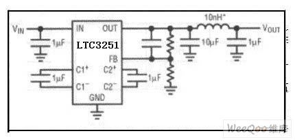

在芯片上实现扩频工作的一款IC LTC3251是输出电流达500mA的高效、低噪声及无电感器型降压DC/DC转换器。LTC325l的扩频振荡器被设计成可产生频率1MHz与1.6MHz之间而周期为随机变化的时钟脉冲,这拥有将开关噪声分散到整个频率范围上的好处。图1为LTC3251引脚功能与应用示意图。
图1为LTC3251是引脚功能与应用示意图
该开关调节器可避开线性稳压器的效率缺点,通过低阻抗开关及—个磁性存储组件,可提供高达96%的转换效率,故可极大地减少转换过程中的功率损失。通过在较高的开关频率(譬如大于2MH2)工作,可极人地减少外部电感器及电容器的尺寸。该开关调节器对最新3G手机而言是很有效的系统电源管理,例如用于图像处理的应用处理器上。

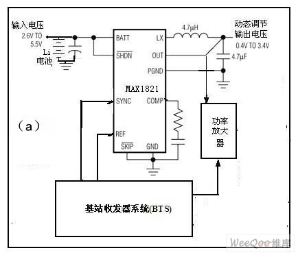

⑴ 低压差、脉宽调制(PWM)DC-DC降压转换器MAX1821可为WCDMA手机功率放大器(PA)供电设计,当然,它也可以用于其它需要优先考虑高效率的应用。供电电压范围2.6V~5.5V,保证输出电流达600mA,1MHZ PWM开关频率允许采用小尺寸外部元件,跳频模式使轻载静态电流降低至180?A。MAX1821可以动态控制,提供0.4V~3.4V的输出电压范围。在电压和电流的满量程范围内,该电路的设计能够保证在MAX1821具有一个低导通电阻的内部MOSFET开关和同步整流器,大大提高了转换效率、减少了外部元件数;100%占空比在600mA负载下(包括外部电感电阻在内)允许压差仅有150mV。图2(a)所示为基于开关调节器技术以提高发送效率的设计框图。
图2 (a) 基于开关调节器技术以提高发送效率的设计框图,(b)基站收发器系统(BTS)部件

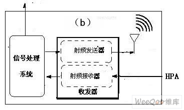

基站收发器系统(BTS)部件包括天线、无线电收发器、信号处理系统以及支持、控制硬件和软件,见图2(b)所示。
对于广域蜂窝站,接收器—般通过双上器模块和塔顶部件连接到天线。塔顶部件由低噪声放大器(LNA)组成,在发送端天线前馈连高功率放大器(HPA)。从图2(a)中可看出,实际上是在电池与WCDMA功率放大器(PA)中嵌入MAX1821降压型开关调节器,也组成了1MHZ脉宽调制降压转换器,其PWM开关频率为1MHZ。
⑵开关调节器为WCDMA功放优化配置,有利于提高发送效率的运行
实际上,重点是从系统性能的角度对特殊用途的MAX1820开关调节器有些什么样的特殊性能作分析,从而优化配置的运行也显而易见了。
从图2(a)可以清楚地看出,利用MAX1821这样的高效率开关调节器能动态地调整WCDMA功率放大器的供电电压,并使其跟随功放的发送功率而变化,又刚好能满足射频信号的幅度要求。既可以提高电源的利用率,又减少了功率浪费。采用开关调节器高效率地实现这种调节,在峰值发送功率以外的任何工作条件下,都可大幅度地节省电池功率,见图3所示。
