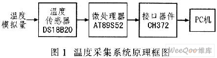

一个实用的USB温度采集系统包括温度数据采集器、微控制器以及USB通信接口。为了扩展其用途,还可以加上多路模拟开关和数字I/0端口。设计选用南京信恒公司生产的USB通信接口器件CH372。由于该器件功能强,体积小,价格低,应用方便,在一定层次上简化了温度采集系统的工作量,并降低了成本。其主要设计原理是:将不断变化的多个外界温度模拟量通过数字温度传感器阵列DSl8820转换而变成单片机能够处理的数字量,AT89S52对转换后的数据做相应的处理。由USB接口电缆与PC主机组成数据处理平台,用来将实时采集到的温度数据高速回送到计算机之中,形成原始数据文件,为后续数据处理做准备。图1为该温度采集系统原理框图。

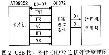

在设计中采用USB接口器件CH372,它有两种型号:CH372A为5 V电源电压,CH372V为3.3 V电源电压。CH372是一个USB总线的通用设备接口器件。在本地端,CH372具有8位数据总线和读、写、片选控制线以及中断输出,可以方便地挂接到单片机的系统总线上;在计算机系统中,CH372的配套软件提供了简洁易用的操作接口,与本地端的单片机通讯就如同读写文件。CH372内置了USB通讯中的底层协议.具有省事的内置固件模式和灵活的外置固件模式。在内置同件模式下,CH372自动处理默认端点O的所有事务,本地端单片机只要负责数据交换,所以单片机程序非常简洁。在外置同件模式下,由外部单片机根据需要自行处理各种USB请求,从而可以实现符合各种USB类规范的设备。图2为CH372连接原理图。

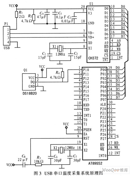

USB器件与上位机接口电路原理图如图3所示,P1是USB总线接口,USB总线包括一对5 V电源线和一对数据信号线。USB总线提供的电源电流最大可以达到500 mA。选电阻R,用于在电源断电后将电解电容C5中的电能及时释放掉,使VCC及时下降到0 V,确保在下次通电时CH372能够可靠的上电复位。电容C3用于CH372内部电源节点退耦,C3是容量为0.01μ F的高频瓷片电容。电容C4用于外部电源退耦,C4是容量为O.1μF的独石或高频瓷片电容。晶体Xl、电容C2和C1用于CH372的时钟振荡电路。
4.2 USB接口器件与单片机接口电路
CH372具有通用的被动并行接口,可以直接连接AT89S52。在设计应用电路中,CH372可以通过8位被动并行接口的D7"DO、RD、WR、CS、A0直接挂接到单片机U2的系统总线上.如图3所示。

由数字温度传感器DSl8820的特性可知,在它采集模拟温度信号并与单片机进行通信时,只需要一根I/0线与单片机AT89S52的P口连接,而在一根线上可以挂接多个数字温度传感器DSl8820,可以测出不同地点的温度数据,从而实现了温度的多点采集。USB串口多点温度采集系统其中的一路原理图见图3所示。

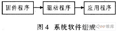

USB温度采集系统的软件部分包括3个方面:单片机中的固件程序,设备驱动程序,和主机上的应用程序。整个软件系统的组成如图4所示。

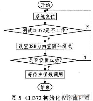

在外置固件模式下,由外部单片机根据需要自行处理各种USB请求,从而可以实现符合各种USB类规范的设备。CH372初始化程序流程图如图5所示。

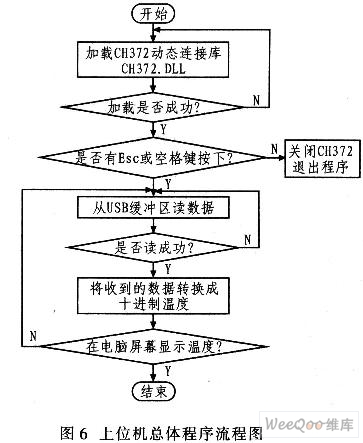

应用程序的设计可根据用户的需求进行适当调整,温度采集系统提供了一个通用的上位机应用程序,将采集来的温度值直接显示到电脑屏幕上。应用层接口是由CH372动态链接库DLL提供的面向功能应用的API,所有API在调用后都有操作状态返回,但不一定有应答数据。CH372动态链接库提供的API包括:设备管理API、数据传输API和中断处理API。CH372与计算机连接的上位机总体程序流程图如图6所示。

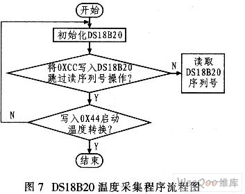

系统程序设计的关键在于数字传感器DSl8820与单片机之间的“单总线”传输软件的编写和单片机与PC机之间USB串行通信软件的编写。从机使用C语言编程,完成单片机对DSl8820的温度采集和单片机与USB接口通信。单片机对DS18820的温度采集流程图如图7所示。
