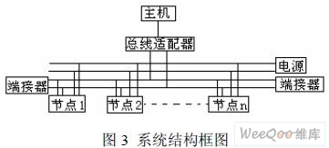

系统设计中采用主/从结构,系统结构框图如图 3所示。其中主机通过 CAN总线适配器与 CAN总线相连,节点采用统一供电方式,端接器是 CAN总线所要求的它安装在总线的两端。节点 1至节点 n是 CAN总线节点,主要完成流量值和温度值的采集以及与主机的通信,系统具有自动数据采集的功能,避免了人工查表的过程。
主机采用巡检的方式访问节点。流量的累加在节点中完成,温度值由节点采集后供主机读取。总线的最大长度可以达到 10千米,这一长度完全可以满足目前高层住宅的要求。

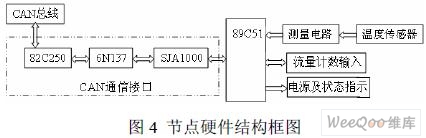

在 CAN节点硬件设计中采用 89C51单片机为处理器,CAN控制器和 CAN收发器选择目前应用比较广泛的 Philips公司的 SJA1000和 82C250。节点硬件结构框图如图 4所示。节点具有流量值累加、温度采集、电源显示和掉电保护、光报警及总线通信的功能。
温度传感器采用美国DALLAS公司生产的数字式温度传感器DS18B20。该传感器测温范围为-55~+125℃,测温分辨率可达0.0625℃,其中在-10℃~+85℃的范围内的测量精度为 ±0.5℃,由于每个 DS18B20有唯一的一个连续 64位产品号,这样,在微处理器的控制下允许在一根电缆上接多个传感器,其最长电缆长度可达150米,能够满足系统设计的要求 [7]。

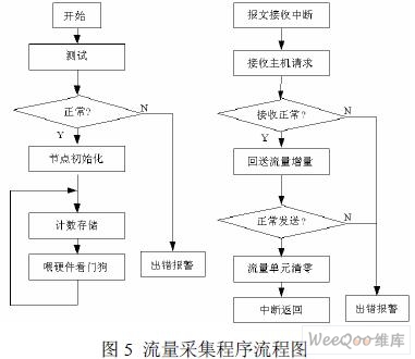

节点软件由节点通信程序、温度采集程序和流量采集程序三个部分组成。这里主要对流量采集程序作简单介绍。在我国北方地区,一个供暖季大约是 150天,流量的累加值如果采用 8位十进制数,最多可以达到 9999999.9吨的流量计数,能够满足绝大多数应用场合的要求。设计中节点流量的累加计数采用非压缩 BCD码形式,一共占用 8个单元,使用 89C51单片机片内 60H-67H开始的单元作为软件计数的累加单元,其中 60H作为最低位 8位。流量采集需要记录流量的累加值,所以,其工作的连续性是十分重要的,但是当节点本身出现故障时,当前流量的累加值就会丢失,这时在整个系统中只有主机中有上次采集到的该节点发出的流量累加值,所以,流量采集节点的软件设计中应考虑节点故障修复后再次投入使用时如何恢复流量累加值的问题,软件设计中采用了现场流量采集只计量流量的增量值,主机读取后进行累加的方式。节点流量采集程序流程图如图 5所示。
