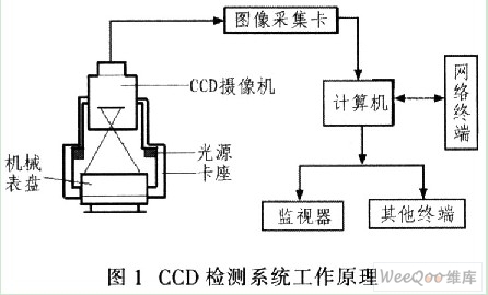

如图1所示,该CCD检测系统主要由CCD摄像机、卡座、光源、图像采集卡,计算机以及输出设备组成。机械表盘和CCD摄像机被卡座固定,卡座内部自带光源,以防止外部环境变化影响图像质量,得到相对稳定的图像,简化计算机处理过程,使软件更加简单可靠。得到的图像通过图像采集卡进行A/D转换.传输到计算机进行软件处理和识别,由计算机对获得的图像进行读数并对采集数据进行检测、监控等工作。
由于该设备把机械表盘的信息自动读取到计算机里,因此,用计算机替代人工进行诸多处理工作。如,多次读数进行误差分析和处理;设置值进行预警监控;可远程自动监控危险场所等。

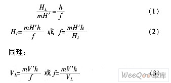

根据表盘本身精度选择CCD,保证图像能分辨表盘最小刻线,且表盘属于小视场,故选择小尺寸一般分辨率的CCD即可。CCD镜头配合表盘大小及视场选取,计算公式如下:
式中,L为视场,HL为视场的水平方向,VL为视场的垂直方向,f为焦距。

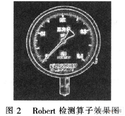

从上述模板形式可看出,Robert计算时利用的像素共4个,该算子边缘定位准,但对噪声敏感,适用于边缘明显且噪声较少的图像。效果图如图2所示。

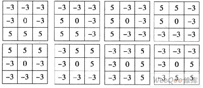

Krisch边缘检测算子使用8个模块来确定梯度幅度值和梯度的方向,即表示为:
如上所示,该算子对图像中的每个点都用8个卷积核进行卷积,每个卷积核对某个特定边缘方向作出最大响应,所有8个方向中的最大值作为边缘图像的输出。

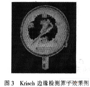

Krisch算子是一阶微分算子,用于检测图像的阶跃性边缘,算法简单、编程方便,对带噪声的边缘较敏感,有时会造成假轮廓或生成某些并不存在的边缘点,对于屋顶型边缘无效,其效果图加图3所示。

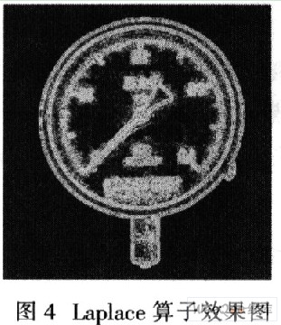

该Laplace算子的零交叉点也可作为图像的阶跃型边缘点,而其极小值点可作为图像的屋顶型边缘。同时,由于噪声点对边缘检测有一定影响,所以该算子是效果较好的边缘检测器,其效果图如图4所示。

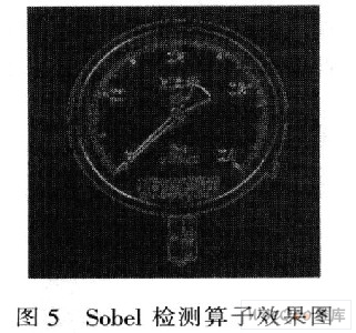

Sobel算子认为,邻域的像素对当前像素产生的影响不是等价的,所以距离不同的像素具有不同的权值,对算子结果产生的影响也不同。一般距离越远,产生的影响越小。其效果图如图5所示。
