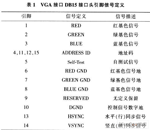

(1)VGA接口引脚表1为15针VGA接口引脚信号的定义列表。

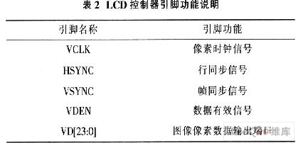

LCD控制器引脚分为时序控制端口和数据端口。与该设计相关的端口具体含义见表2。

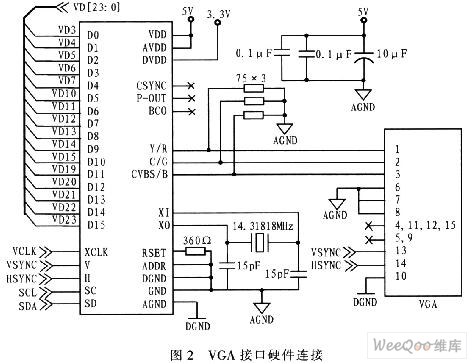

S3C2410处理器的LCD控制器用于产生图像数据、VGA接口时序(640x480,60 Hz)以及配置CH7004的工作模式。CH7004将数字图像数据模拟化,最终产生的模拟图像信号供支持VGA接口的显示器显示。VGA接口的硬件连接见图2。
这里选择(640x480,60 Hz)模式,是由实际需要和硬件特性决定的:(1)嵌入式系统中的图像尺寸大多低于640x480,采用这种VGA模式显示不会丢失任何原始图像信息; (2)VGA的每种显示模式所要求的像素时钟不同,而S3C2410内部LCD控制的像素时钟由器件的主频分频而来,在各种分频后的像素时钟里只有25. 25 MHz(202 MHz主频进行8分频)与VGA模式中的(640x480,60 Hz)模式所要求的像素时钟25.175 MHz最为接近,微小的像素时钟偏差不会影响VGA接口显示;(3)16位^况下,(640x480,60 Hz)模式数据流带宽为35.2 MB/s,因而不会堵塞S3C2410数据总线,不影响处理器的其他控制、数据处理操作。
CH7004的数据输入端口D0"D15与LCD控制器的相应数据输出端口连接,LCD控制器的像素时钟VCLK通过XCLK端输入CH7004内部, ADDR为低设置CH7004的I2C总线地址,为0x76。CH7004输出端需考虑视频信号阻抗匹配问题,否则会出现图像重影、雪花、或边缘有波纹等问题。
