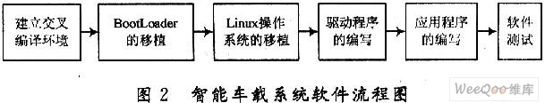

由于Linux具有源代码公开、剪裁方便、移植方便等诸多优点,所以本系统选择嵌入式Linux作为软件运行平台。嵌入式Linux是将Linux内核移植到S3C2410A平台上。嵌入式Linux操作系统不仅可使软件的开发更加灵活,也能使整个系统的可靠性得到提高。该软件设计的具体流程如图2所示。
交叉编译环境是一个由编译器、连接器和解释器组成的综合开发环境。BootLoader是系统加电启动运行的第一段软件代码,类似于PC机的BIOS加上硬盘MBR中的引导程序。它可以初始化硬件设备,建立内存空间的映射图,从而将系统的软硬件环境带到一个合适的状态,为最终调用操作系统内核或用户应用程序准备好合适的环境。Linux操作系统的移植是将Linux内核经过重新的剪裁、编译后移入到S3C2410A上。下面主要阐述各模块驱动和应用程序的编写。
