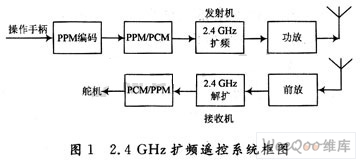

系统分为发射和接收两部分,发射部分由PPM编码、PPM/PCM转换、扩频和功放等单元组成,接收部分由前置放大、解扩、PCM/PPM转换等单元组成,其结构如图1所示。
其工作过程是:在发射时,操作遥控设备的操纵杆,通过PPM编码产生一组PPM信号,经过PPM/PCM转换单元,进行时间采样量化后,实现PCM编码,基带单元将PCM信号根据接口协议传到扩频单元中,在扩频单元中,PCM基带信号进行直接序列扩频后,被调制到2.4 GHz频率上,经过功放单元放大后,由天线发射出去,完成发射。在接收时,射频信号被安装在模型上的天线接收到后,经过前置放大器,变为低噪声放大信号,送到接收机的解扩单元;在此进行射频信号的解扩和解调,获得为PCM基带信号,然后送到接收机PCM/PPM单元,进行PCM信号到PPM信号的转换,恢复成PPM模拟信号输出到各个舵机,完成相应的动作。

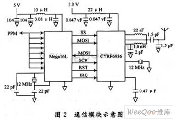

系统使用由Atmel公司生产的AVR单片机Mega16L和Cypress公司生产的CYRF6936射频芯片配合工作。Mega 16L完成系统控制以及PPM/PCM/PPM之间的转换功能;CYRF6936完成2.4GHz的扩频调制以及解扩解调。如图2所示。
其中,CYRF6936芯片是Cypress公司为配合WirelessUSB LP方案推出的低成本、高集成2.4 GHz直接顺序扩展频谱射频片上系统(SoC),具有可配置的双向(接收或发送)功能;其特点是:工作电流为21 mA;最大发射信号强度为+7 dBm;最大接收灵敏度为-97 dBm;睡眠电流小于1μA;直接扩频序列时最大速率为250 Kb/s,GFSK时最大传输速率为1 Mb/s;具有自动执行的程序装置(ATS),无需处理器的介入处理;能提供给微处理器或感应器的电源管理装置(PMU);具有发射与接收分离的16 b FIFO数据缓存器;具有接收信号强度指标(RSSI);睡眠模式下仍可控制SPI接口;工作电压介于1.8~3.6 V;工作温度介于摄氏0~70℃。CYRF6936芯片支持4种不同的资料传输模式:GFSK模式,8DR模式,DDR模式,SDR模式。模式选择通过配置寄存器(0x03)实现。接收和发射均采用中断的方式,共有3种中断:发射中断、接收中断和唤醒中断。这些中断共用一个IRQ引脚。通过配置相应的寄存器使能发射或接收中断,可用于系统的数据收发。
在发射时Mega 16L接收PPM信号并进行编码,随后送入CYRF6936发射出去;在接收时过程相反,CYRF6936的状态设置以及收发信号的交换均通过SPI口通信实现。SPI口通信采用双8位数据格式发送,前8位为读写方向命令、地址增加模式、地址,后8位为数据,数据发送的时钟有Mega16L提供。例如,通过SPI对寄存器(0x0F)写入FRC END=1和ENDSTATE=000,可以使得CYRF6936进入低功耗的睡眠状态。当进入发射状态或者接收状态时(通过设置寄存器(0x02)或者(0x05),CYRF6936自动从睡眠状态中唤醒。

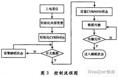

控制程序是控制着整个系统的工作状态,程序流程如图3所示。
