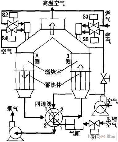

高温空气发生器是获得高温空气的关键设备,其关键技术在于采用了一对蜂窝陶瓷蓄热体,该蓄热体具有比表面积大、传热性能好、阻力小、能实现极限余热回收等特点,是一种紧凑的高效换热器。高温空气发生器主要由燃烧室、燃烧器、蓄热室、四通阀、鼓风机及排烟机组成,其中燃烧室、燃烧器、蓄热室各两个,呈左右对称布置。高温空气发生器工作原理如图1所示。
高温空气发生器工作时,燃料在A侧燃烧室内燃烧,产生1300℃左右的高温烟气,高温烟气通过蓄热室时,与蜂窝陶瓷蓄热体进行热交换,蓄热体被加热,烟气则冷却到120℃左右经四通阀排人大气中;与此同时,常温空气经四通阀后进入B侧的蓄热室,吸收蓄热室内高温蓄热体中的热量,迅速升温到1000℃以上,加热后的高温空气分成两部分,其中大部分输入到卵石床气化器中作气化剂,另一部分用于A侧燃烧室燃气的燃烧。经过一段时间后进行切换,B侧燃烧,A侧产生高温空气,切换周期为15~30s。通过这种交替运行方式,实现极限余热回收和燃烧空气的高温预热。
图1 高温空气发生器流程图
3、控制方案
四通阀的周期切换是高温空气发生器正常工作的关键,四通阀的切换采用齿轮齿条摆动气缸驱动,由压缩空气推动气缸产生旋转力矩,使四通阀在1-1,2-2位置之间进行切换,压缩空气则由电磁阀S1进行控制;A,B两侧烧嘴燃气和空气由电磁阀S2-S5进行控制,其控制系统如图1所示。

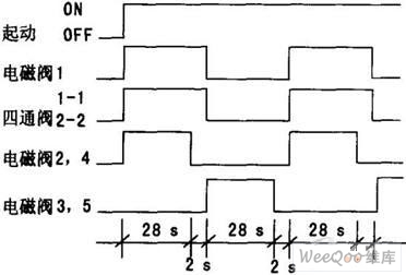

根据工艺要求,四通阀切换的同时,要求A,B两侧的烧嘴燃气和空气同步切换,当系统启动时,四通阀在1-1位置时,A侧燃烧,B侧产生高温空气;为了保证高温空气清洁,尽可以能减少空气中含烟量,燃气阀应先关闭,四通阀切换的同时另一侧点火燃烧;因此,设计燃料阀供气时间为28s,四通阀的切换时间为30s。A侧烧嘴28s后关闭,2s后四通阀切换到2-2位置,B侧开始燃烧,A侧产生高温空气;B侧烧嘴28s后关闭,2s后四通阀切换到1-1位置,A侧开始燃烧,并重复上述过程,四通阀和燃料阀切换工作时序如图2所示。

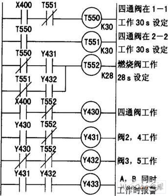

由于四通阀的切换控制是一个小型的逻辑控制系统,没有特殊的要求,因此选用一般小型PLC就可满足控制要求,其控制接线如图3所示。根据控制功能要求和I/0端子编号编制的四通阀切换控制梯形图如图4所示。
图3 控制系统接线图
图4 四通阀和燃料阀切换梯形图
3.3 工作过程

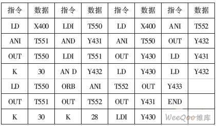

当起动开关合上时,X400接点接通,Y430线圈得电,电磁阀S1打开,四通阀切换至1-1位置;Y431线圈得电,电磁阀S2,S4打开,高温空气发生器A侧点火燃烧。与此同时,Y431常开触点闭合,T552开始计时,28s后T552常闭触点打开,Y431线圈失电,电磁阀S2,S4关闭,A侧停止燃烧。30s后,T551的常闭触点打开,T550常闭触点打开,线圈Y430失电,电磁阀S1关闭,四通阀切换至2-2位置;Y430常开触点闭合,Y432线圈接通,电磁阀S3,S5打开,B侧点火燃烧;同时Y432常开触点闭合,巧52开始计时,28s后T552常闭触点打开,Y432线圈失电,电磁阀S3,S5关闭,B侧停止燃烧。30s后完成一个循环过程,并周而复始地重复上述过程。其控制命令程序如表1所示。
表1 控制命令程序表
如果发生A、B两侧同时点火,这时Y433线团接通,产生报警,作紧急处理。
