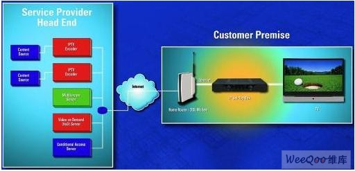

图1:IPTV生态系统
IPTV生态系统
STB的设计牵涉到IPTV生态系统中的所有设备和软件,主要项目如图1所示。在前端,服务提供商从诸如地面广播、预先记录的专有内容、卫星电视频道之类的节目源为IPTV传输经过编码的视频;内容也可以由VOD服务商直接提供。
为了确保正确的接收,所有这类内容的传输都通过条件接收服务器(SAS),它通过加密、验证和鉴权等措施提供传输的安全性。中间件服务器负责协调这些单元,监测客户的请求、与其它服务器通信和调度传输,并为从事业务保障、收费、维护和其它必要服务的网络管理提供接口。这种服务器也与客户的STB通信,以管理这些请求并提供友好的图形用户界面(GUI)。
图中的客户端显示了一个DSL调制接调器和STB,在一些情况下这两个功能可能会结合在单一盒中。STB从宽带连接接收和解码IPTV信号,然后,输出一路或更多视频流供电视机显示。需要注意的是:目前所提议的大多数方案不包括通过STB对互联网的宽带开放接入,但是,将来可能支持这种功能。

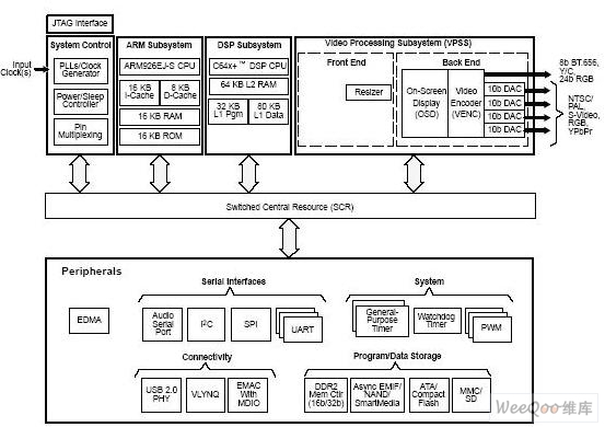

TI公司的TMS320DM*x数字媒体处理器能够满足IP STB对DSP的要求。先进的C64x+ DSP内核集成了提供视频编码和解码所需要的高速计算能力的视频协处理器以及处理用户界面、实现系统控制和便于应用编程的ARM926 RISC处理器。系统级芯片(SoC)中还集成了网络外设、音视频接口、高速存储子系统、外部存储接口和增强的直接存取接口(EDMA),因此,BOM单中的硬件减少多达50%。
图2显示了DM*3处理器的功能,它就是针对像STB这样的解码系统而设计的。另外一个器件,代码和引角兼容的DM*6为添加解码能力提供一种便利的升级方案。
图2:DM*3的方框图
DM*x处理器可以被编程为支持任何数量的音频和视频标准,并且能方便地通过下载网络配置和服务所需要的变更完成升级。通过对DSP和视频加速器上数学运算密集的信号处理以及在ARM处理器上的控制操作进行软件分区,可以为其它应用提供大量的性能开销。作为TI公司达芬奇技术的关键单元,DM*x处理器由基础软件和API支持,能够使视频系统开发更为直接,并简化客主之间的互通性。

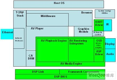

基于DSP的STB软件架构
图3显示了基于DM*x的IP STB的基本软件架构图,其中包含诸如主操作系统、浏览器和堆栈中的中间件之类的应用软件。在基础部分是DSP/BIOS实时操作系统和链路以及RISC与DSP之间通信的框架。在该层的顶部是基本的视频表达和音视频(AV)媒体引擎的播放软件部分。
采用其图形引擎的浏览器、客户中间件和条件接收都通过AV播放机连接到媒体引擎,它是应用和编解码器引擎之间的关键链路。各种应用软件连接到主操作系统之中,其中,还有提供通信和外部接口所必需的驱动器、TCP/IP堆栈和其它网络协议。
