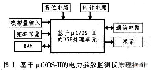

电力参数测量仪器系统的硬件部分是以TI公司的TMS320LF2407A为核心,其软件部分是以μC/OS-II为执行软件,在此基础上开发了一种具有电力参数测量、显示和通讯功能的智能化检测仪,给出了比较完整的外设扩展,包括电源电路、监控电路、时钟电路、JTAG端口电路、模拟量输入电路、频率采集电路及通讯电路等,同时该系统还具有实时时间显示和看门狗功能,且可通过RS232或CAN总线与外部(微机)通信,其原理框图如图1所示。
