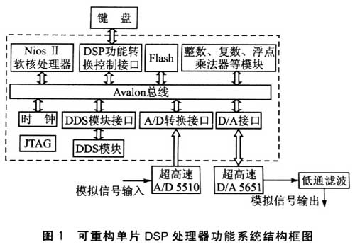

本系统为单片DSP可重构系统,能实现数字信号处理方面各种功能。其中,Nios II软核处理器的建立,主要起人机交互和控制作用。FPGA的逻辑模块从Nios II处理器接收控制信号和数据后,实现相应的硬件功能。系统结构框图如图l所示。除了软核处理器Nios II外,存储器和I/O接口以及FIR数字滤波器、IIR数字滤波器和DDS等应用模块均可作为外设嵌入在FPGA中。这样,整个DSP的数字信号处理部分全部集成在FPGA器件中,各模块均受Nios II处理器的控制。Nios II处理器系统中有Avalon总线,它规定了控制器与从属模块间的端口连接以及模块阃通信的时序。数字频率合成器DDS通过Avalon总线与Nios II处理器相连,能很方便地完成控制及数据传送。
本系统的FPGA采用Cyclone EPICl2,它有12 060个逻辑单元(LE)和2个锁相环(PLLs),提供6个输出和层次时钟结构以及复杂设计的时钟管理电路。选用超高速10位D/A转换器565l实现D/A转换功能,转换速率最高为150 MHz。整个系统在Nios II处理器的控制下,可实现FIR数字滤波、IIR数字滤波、快速傅里叶变换(FFT)算法、编/解码、DDS功能模块设计,以及由它构成的数控频率调制、正交载波调制解调、数控相位调制等功能的信号发生器
系统中各功能模块的选择,以及输出信号调制方式和频率的选择,均可通过外接的按键自由选择。下面构建一个具有常规DSP处理器功能的Nios II系统。
