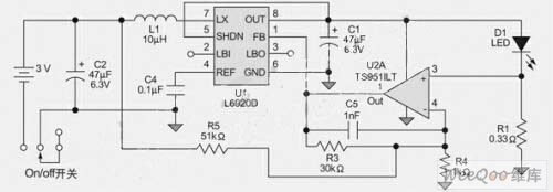

一般来说,白光LED的正向电压时3V至5V。因此,如果输入电压低于3V,可采用升压转换器驱动LED。图1电路给出了由电池供电、具有自动调光功能的升压转换器电路。
L6920D是一个高效率的升压控制器,仅需很少的外部元件就能将电池电压转换到指定的输出电压或电流。该器件的静态电流仅为10uA。该器件还包含带120-m? P-channel MOSFET的内部同步整流器,可取代传统的升压二极管,提高效率。

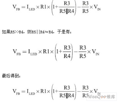

在这个电路中, LED电流ILED是电池电压VFB的函数。当电池电压下降时, LED电流下降,这样电池可以持续更长时间,手电筒可以提供调光特性。假设VFB=1.23V(由L6920D确定),则:

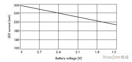

图2是根据图1电路中的电阻值计算得到的LED电流曲线。对恒定LED手电筒和自动调光LED手电筒进行了对比,两者都采用两节AAA电池供电,运行时间分别为50和90分钟。自动调光LED的电池使用时间几乎增加了一倍,并在电池电压下降时提供了警告。
图1:利用高效率升压控制器设计的自动调光LED手电筒电路。
图2:根据图1电路的电阻值计算得到的LED电流曲线。
