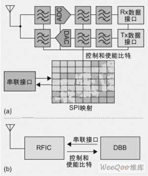

独立射频IC的输入构造一直是串行外设接口(SPI)映射。图(a)通常的SPI映射架构。本质上,可将该SPI映射方法看作接入射频IC的一个“开关”和“旋钮”阵列,典型情况下有若干个使能位(开关)和工作参数(旋钮)。以PLL为例,它一般至少有一个启动PLL的使能位,还可能有若干确定PLL输出频率的调节参数。
当控制IC(通常是数字基带)开始对PLL进行编程时,它必须编写参数和使能位。在基于SPI映射的接口架构中,DBB固件需了解它要编写的每一比特的地址和位置。它还必须了解SPI的构造以便能正确计算所需参数。有时,这些位彼此间会有时序方面的关联,为确保计算结果正确,必须审慎对待这种关联。

对抽象的期望在一定程度上把一个系统平台内的分布式IC维系在一起。增加的抽象层使得无需了解数字基带的物理逻辑细节,取而代之的是简单发布一个命令——“启动接收器”。这个命令还采用有更详细描述的语句:“启动该通道的接收器,实施AFC校正,并根据预期的信号水平在天线端设置增益(如图(b)所示)”。
图:(a) SPI映射架构;(b) IC之间的消息传递。
