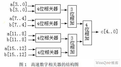

在 16位并行数字相关器中,由于实现 16位并行相关器需要的乘积项、或门过多,因此为降低耗用资源,可以分解为 4个 4位相关器,然后用两级加法器相加得到全部 16位的相关结果,其结构图如图 1所示,如果直接实现该电路,整个运算至少要经过三级门延时。随着相关数目的增加,速度还将进一步降低。为提高速度,采用“流水线技术”进行设计,模块中对每一步运算结果都进行锁存,按照时钟节拍逐级完成运算的全过程。虽然每组输入值需要经过三个节拍后才能得到运算结果,但是,每个节拍都有一组新值输入到第一级运算电路,每级运算电路上都有一组数据同时进行运算,所以总的来讲,每步运算花费的时间只有一个时钟周期,从而使系统工作速度基本等于时钟工作频率。

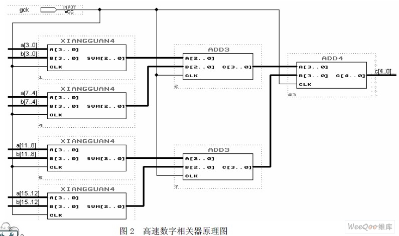

在使用 VHDL进行高速数字相关器设计时,主要实现 4位相关器和多位加法器模块的设计。其元件生成图分别是 4位相关器模块 XIANGGUAN4、3位加法器模块 ADD3和 4位加法器模块 ADD4,其电路原理图如图 2所示。其中 4位相关器模块 XIANGGUAN4的主要源代码为:

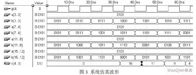

在 MAX+PLUSII环境下,根据高速数字相关器的原理图进行设计,这里将时钟端 gck设计为周期 10ns的时钟。a[15..0]端为帧同步字设置端,将其设置为 1、0交替码; b[15..0]端为码元输入端,输入连续的信号,其输入码元的周期也为 10ns ;c[4..0]作为记录信号,记录连续的输入码元与帧同步字相同的个数。然后对原理图进行编译、仿真,得到仿真波形如图 3所示。可以看出,从连续的 16个码元输入到同步检测输出经过 3个时钟周期,输出端 c[4..0]表示了连续的输入码元 b与帧同步字 a相同的个数,当 c[4..0]为 16时,表示 a和 b实现了同步。在对高速数字相关器进行编译、仿真成功后,对引脚进行锁定并将编程文件下载到 ALTERA公司 ACE1K系列芯片 EP1K30QC208进行实验验证,实验结果正确,表明设计是可行的。
