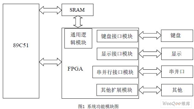

根据一般单片机系统设计的需要,本文所设计的系统具有以下几个功能模块,如图1所示。
1 )通用逻辑模块:根据具体的情况产生各种不同的逻辑电路及控制信号,代替传统的标准逻辑芯片。本文将其设计为扩展存储器时用到的地址锁存器。
2 )键盘接口模块:代替传统的单片机与键盘的接口电路,用 FPGA编程完成消除抖动及按键识别功能。本文将其设计为4×4扫描键盘的通用接口。
3 )显示接口模块:代替传统的单片机与显示器的接口电路,用 FPGA编程完成译码、扫描等功能。本文将其设计为4位七段动态 LED接口。
1 )串并行接口模块:实现单片机与其外设的串行或并行数据通信。本文将其设计为串行通信接口模块。
2 )其他扩展模块:实现单片机的一些其他常用功能,如 PWM驱动、A/D、D/A转换的控制等。

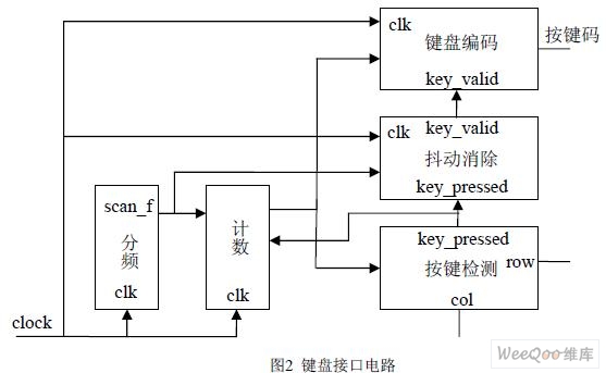

2.2 键盘接口模块键盘是单片机应用系统中一个很重要的部件,它能实现向系统输入数据、传送命令等功 能,是人工干预系统工作的重要手段。本文所设计的键盘接口电路框图如图2所示,由分频电路、键盘扫描计数器电路、键盘按键检测电路、按键抖动消除电路和键盘编码电路等组成。
其中clock为时钟脉冲, col为键盘的列输入,row为键盘的行输出,scan_f为扫描频率, key_valid为按键确定信号,butt_code为按键值。首先,将外部时钟信号分频为适合键盘的扫描频率;计数器的计数值输出到按键检测电路,检测使用者是否按下键盘,同时输出到键盘编码电路对键盘数值编码;当使用者按下键盘时,按键检测电路的 key_pressed将为0,并输出到计数器使计数停止,同时抖动消除电路在确认使用者正确按键后,输出按键确定信号。

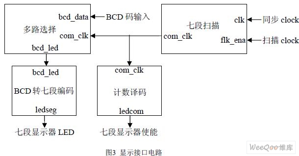

显示功能是单片机应用系统中实现人机对话的基本功能之一,用户通过灵活的显示方式方便的了解系统的工作情况。在简单的应用系统中常用LED数码管或LCD显示器显示数据或工作状态。本文设计的为一个4位七段动态 LED数码管显示接口电路,电路框图如图3所示,它由BCD多路选择器、BCD对应七段显示器编码电路、计数译码电路和七段显示器扫描电路等组成。其中clk为同步时钟脉冲信号, flk_ena为扫描时钟脉冲信号, bcd_data为输入的BCD码,ledseg为七段显示器数值输出, ledcom为七段显示器输出使能。

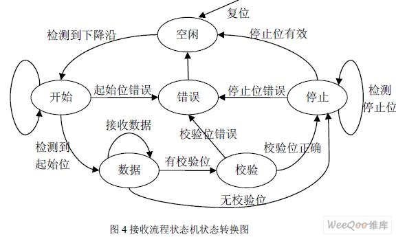

异步串行通信是逐个字符进行传输的,并且传送的每一个字符格式都相同,均以一位起始位开始,中间有若干位数据位,然后是一位校验位(可选),昀后是停止位,停止位后面是不定长度的空闲位。这样就保证了起始位开始处一定有一个下跳沿。接收逻辑首先通过检测数据的下降沿来检测起始位,产生采样时钟,然后利用采样时钟来采样串行输入数据,在缓冲器中做移位操作,同时产生校验位,在第 8位处比较校验位是否正确,在第 9位处比较停止位是否为高,然后产生错误指示信号。本文采用状态机进行设计,其 FSM状态转换图如图 4所示。

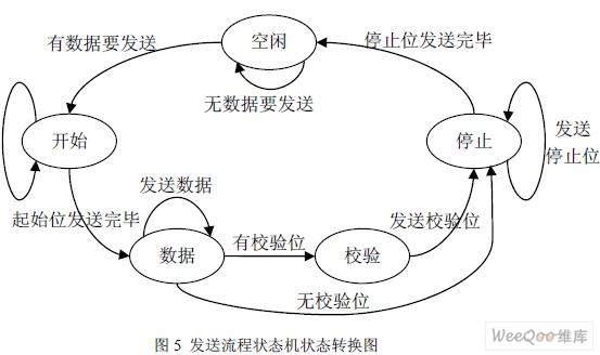

发送部分检测控制信号,当有数据要发送时只要按顺序依次发送 1位起始位、 5-7位数据位、一位校验位(带校验时)和 1位(或 1.5位、2位)停止位即可。其 FSM状态转换图如图 5所示。
