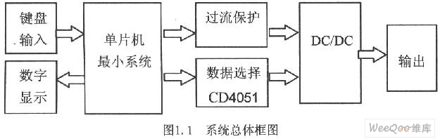

1 总体设计方案
采用AT89S52单片机为控制核心,对普通的开关电源控制部分进行优化设计,并通过软件编程实现了对开关电源的智能控制。设计中采用隔离变压器将市电变压后通过整流滤波送至DC-DC升压变换器,经过一系列的控制整合电路之后可实现设计要求。系统总体框图如图1.1所示。

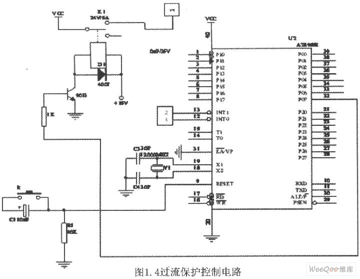

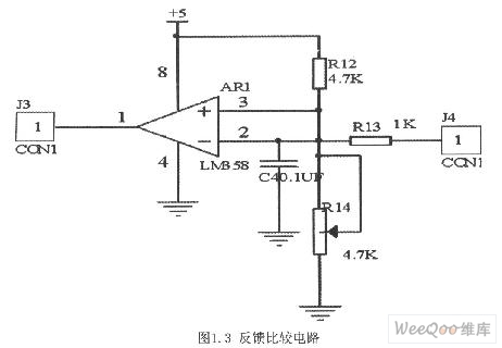

1.2 保护电路
在大电流的情况下容易损坏芯片,所以需要对大电流的情况给予电路保护。设计中采用单片机控制继电器的通断来控制电路中的电流,对输出电路电流采样,采样值与额定值比较,反馈比较电路如图1.3所示,当电流大于2.5A时,则产生信号使单片机进入中断处理程序,使继电器起动,实现DC-DC电路的断电,从而达到保护电路的作用。单片机控制电路如图1.4所示。该方案中单片机控制继电器的吸合时间短,而且易于实现。

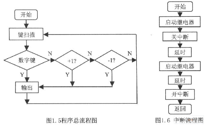

1.4 程序设计
在设计好相关电路的基础上,通过编程由单片机对开关电源进行智能控制。系统由单片机AT89S52控制,电源系统具有"+‰"和"-"步进功能,步进幅度为1V。同时AT89S52结合继电器等电路实现了电路过流保护功能,并且能实时显示开关电源的输出电压和电流。程序总流程图和中断流程图如图1(5,6)所示。

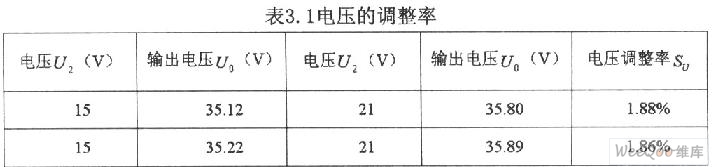

3.1 电压调整率SU
电压调整率SU指U2在指定范围内变化时,输出电压U0的变化率。用自耦调压器调节U2从15V到21V之间变化,在输出电流为2A时候,测量出输出电压,从而得到电压调整率SU。

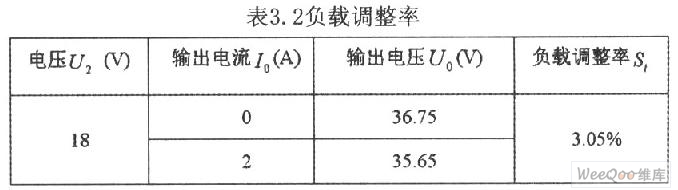

3.2 负载调整率SI
负载调整率SI指I0在指定范围内变化时,输出电压U0的变化率。改变负载电阻,使输出电流在0~2A以内变化时,得到负载调整率数据如下。

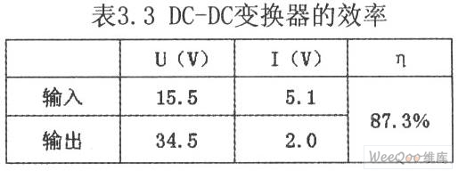

3.3 DC-DC变换器效率
效率η=P0/PIN,其中P0=U0I0,PIN=UINIIN。用毫伏表在DC-DC模块端口直接读出输入和输出电压电流各值,可得变换器效率。

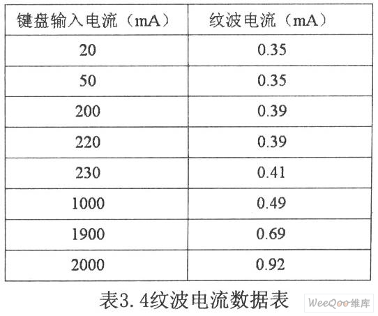

3.4 纹波电流
在开关电源设计中,MOS管源极接上1kΩ的电阻,电源滤波处加无极性电容,滤除高频纹波。电流纹波实测数据如下。
基于AT89S52的开关稳压电源具有良好智能控制和步进功能,测试数据表明电源系统具有较高的电压调整率和负载调整率,并具有很高的效率,电源在最大输出功率下能连续安全工作足够长的时间。当然可通过对MOS管及相关元器件选择、电路优化设计,或选择DC-DC成品模块可进一步提高电源性能。
