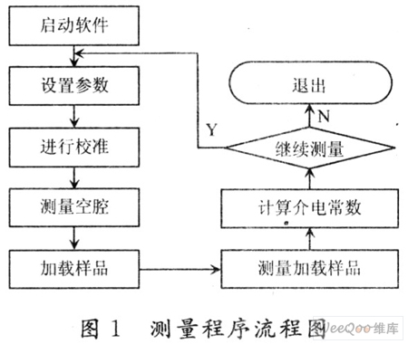

该测试系统采用LabWindows/CVI开发环境,为使自动测试软件具有良好的仪器扩展性,便于升级,采用模块化编程风格,使功能程序与驱动程序相对独立。功能程序是一个包括多个子程序模块的可执行文件,它通过调用仪器驱动程序完成对仪器的控制,并协调仪器间的工作,以完成满足标准要求的测试任务,同时提供与用户交互的友好界面,完成数据处理。根据以上思路可得流程图,如图1所示。
首先,对测试系统进行参数设置,主要包括测量频段的选定、测量点数的设定、通道的选择等。然后,通过GPIB-USB卡控制矢网测出空腔状态下的谐振频率f0和品质因素Q0,再加入样品,测试负载时的谐振频率fd和Qd,再利用这两组数据,根据计算公式和样品尺寸及腔体尺寸计算出相对介电常数和损耗正切角。

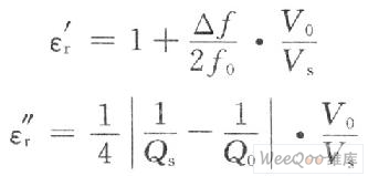

该测试系统采用的是利用微扰法对介质介电常数进行测量,该方法具有测量简便,所需样品少,精度高等优点。根据微扰理论,有:
式中:εr'和εr"分别为介电常数ε的实部和虚部;f0为谐振腔谐振频率;△f为微扰后的频偏;Q0和Qs分别为微扰前后的品质因数;σ为电导率;介质杆的体积Vs远远小于腔体的体积V0。
根据以上理论,该测量系统的计算过程分为Q值计算、相对介电常数计算、损耗角正切计算三部分。对于给定的测量系统,计算精度主要取决于测量腔体的尺寸误差。由于加工精度的限制,实际加工的腔体与设计的腔体在尺寸上存在差别。在软件上,由于腔体Q值及其读数分辨率的影响,使f0和微扰后频率fs的测量出现误差,也即给△f带来了误差。

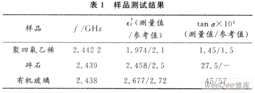

在常温条件下,对实验室的一些样品测量结果如表1所示(参考值指文献[10]中的值)。
从表中可以看出,测出的结果基本与标称值吻合。
